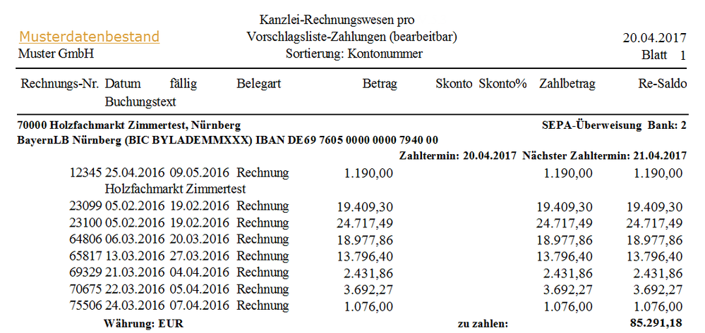

im Zahlungsvorschlag gibt es momentan nicht die Möglichkeit, einen Detailbereich mit den/der Rechnung/en in der Vorschlagsliste einzublenden oder direkt die Rechnungsnummer anzuzeigen (geändert, siehe Beitrag weiter unten), wie es beispielsweise seit einiger Zeit im Mahnwesen möglich ist.
Kennen Sie die Vorschlagsliste Zahlungen (Aufruf z. B. im Kontextmenü des Arbeitsblattes Zahlungen)? In dieser Liste werden auch die Einzelposten aufgeführt.

Hallo Herr Mischorr,
die Vorschlagsliste Zahlungen bereitet die einzelnen Zahlungen inklusive der Posten auf. Im Arbeitsblatt Zahlungen müsste für diese Information jede Zahlung durch Doppelklick aufgerufen werden.
Der Zahlungsvorschlag geht davon aus, dass es zu jeder Zahlung ggf. auch mehrere Rechnungen ("Posten") gibt - unabhängig ob nun Einzel- oder Sammelüberweisungen erstellt werden. Hierarchisch betrachtet gibt es also auf der ersten Stufe die (Gesamt-)Zahlung, auf der zweiten Stufe die Einzelposten.
So wie ich Frau Lange verstanden habe, geht es ihr darum, den Doppelklick auf die Zahlung zur Prüfung der Rechnungsnummer(n) zu vermeiden - das ist m. E. aktuell nur mit der Vorschlagsliste machbar. (siehe Beitrag weiter unten).

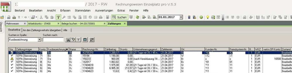

über diese Maske stoße ich (als Autodidakt) den Zahlungslauf an, hoffentlich haben wir nicht aneinander vorbeigeredet/-geschrieben.
Die zu bezahlenden Rechnungen werden angeklickt mit <strg>-Klick und an den Zahlungsverkehr übergeben.

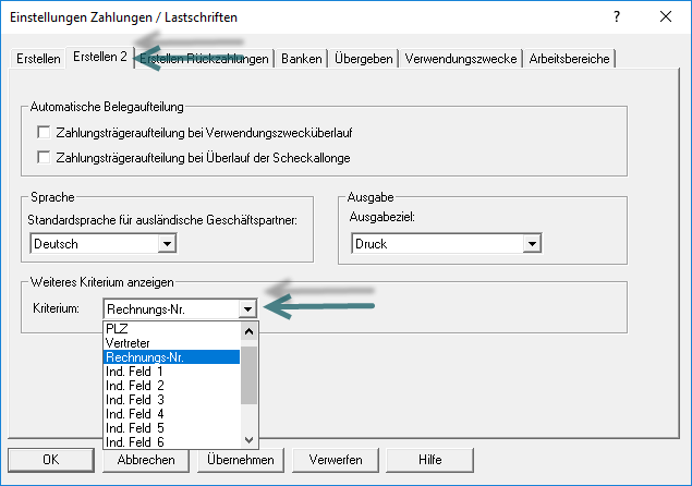

man lernt nie aus. Durch Ihren Screenshot, Herr Mischorr, bin ich auf die Lösung gestoßen. Die Rechnungsnummer lässt sich zwar nicht über die Listeneinstellungen einblenden, jedoch als weiteres Kriterium in den Einstellungen:
Frau Lange, wenn die Rechnungsnummer als weiteres Kriterium ausgewählt ist, wird auch die Rechnungsnummer mit in der Liste angezeigt (beim nächsten erzeugen der Vorschläge). Besteht eine Zahlung aus mehreren Rechnungen wird das ggf. mit div. abgekürzt.

die Auswahl unter <weiteres Kriterium anzeigen> ist wohl auch die Voraussetzung für die Anzeige in der Listendarstellung und die Möglichkeit, dort die entsprechende Spalte an- und abwählen zu können.

vielen lieben Dank. Die Rechnungsnummer ist zu sehen.
