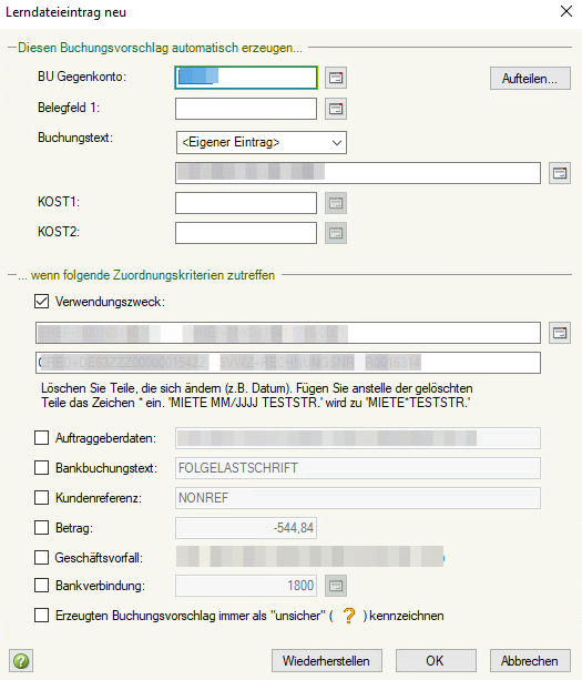

Meines Wissens kann man keine extra Felder in der Buchungszeile erstellen. Es gibt aber noch andere Felder die man dafür verwenden kann. Wenn anderweitig kein Kost-System genutzt wird, kann man die Codierung auch mit Hilfe von Kostenstellen (Kost-Felder 1 und 2) machen und lässt sich dann die Kostenstellenauswertung raus. Wie das in der Praxis aussieht, keine Ahnung, habe ich noch nicht so benutzt.
Was meinen Sie mit in der Lerndatei erkennen lassen? Wenn beim OP-Ausgleich ein Beleg fehlt, wird kein OPOS-Konto vorgeschlagen und der Buchungsvorschlag ist rot und muss ohnehin bearbeitet werden. Wenn nicht debitorisch/kreditorisch gebucht wird kann man die Lerndateien, die auf Kostenkonten laufen nur alle als unsicher markieren damit man prüfen kann ob der Beleg jetzt wirklich fehlt oder nicht. Denn Sie wissen ja beim Anlegen der Lerndatei an und für sich nicht, dass im Mai und September und Oktober der Beleg nicht da ist, in den anderen Monaten aber schon.

Hier mal zwei Screenshots zu meiner Frage.
1. die Lerndatei
Hier finde ich keine Option um auf Basis eines vorhandenen oder fehlenden Belegs richtig zu entscheiden.
D.h. wie hier
Wenn ich mit der Lerndatei entscheiden kann:
- Beleg da => richtig verbuchen
- Beleg fehlt => so verbuchen, dass wir es einfacher im Handling haben
