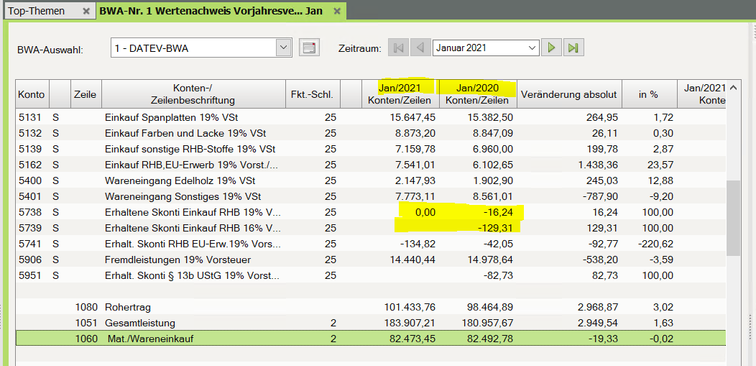

Die Aussage kann ich so nicht bestätigen:
Konto 5738: in 2021 bebucht, aber alle Buchungen mit GU storniert (Saldo und MVZ = 0,00); Wertedarstellung = 0,00)
Konto 5739: in 2021 nicht bebucht; keine Wertedarstellung
*Testdaten

der Screenshot ist ja logisch. 1. Das ist der Vorjahresvergleich. 2. Die Konten weisen im Vorjahr im Januar einen Wert aus. Natürlich werden die beiden Konten angezeigt, obwohl im aktuellen Jahr kein Wert da ist.
Mein Problem bezieht sich auf den Wertenachweis des aktuellen Jahres, wobei mir der Vorjahresvergleich nicht weiterhilft. Um mein Problem zu verdeutlichen:
Beispiel: Konto für Weihnachtsgeld
Es wird erst im Nov abgerechnet/bebucht, ergo weist Datev das Konto auch erst dann sowohl im Wertenachweis, als auch im Vorjahresvergleich aus. Meine Mandantin möchte das Konto aber bereits ab Januar im Wertenachweis stehen haben, auch wenn der Wert 0,00 € ist.
