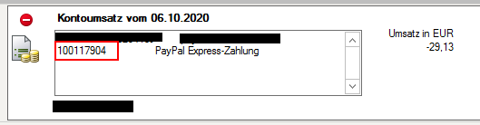

wie Sie aus meinem Eingangspost entnehmen können, kommt es oft vor, dass ich aus dem elektronischen Bankauszug eine Belegnummer herauskopiere. Hier es nun echt schwierig, die Belegnummer ohne Leerzeichen herauszufingern. Auch ist es schwierig, bzw. sogar gar unmöglich, wenn in der Belegnummer ein Leerzeichen enthalten ist.
Wenn ich, wie markiert (s. roter Rahmen), diese Belegnummer jetzt kopieren möchte, muss ich exakt ohne Leerzeichen markieren und in das Belegfeld 1 hineinkopieren. Schlimmer wird es noch, wenn die Belegnummer wie folgt lauten würde: 100 117 904
Diese Nummer ist nun überhaupt nicht mehr kopierbar. Bei einer kurzen Nummer ist das noch tolerierbar, aber wenn es sich z. B. um die Code-Nr. von Amazon oder Transaktionscode von PayPal handelt, ist das eine echte Katastrophe.
Daher mein Wunsch, dass DATEV beim Einfügen automatisch die voran- und nachstehenden Leerzeichen per Trim-Befehl entfernt und die dazwischen liegenden Leerzeichen ebenfalls, wie beim Import, mit dem Ersetzungszeichen % austauscht.
Den entsprechenden VBNet-Kurzbefehl habe ich schon gepostet.
Da beim Einfügen schon eine Überprüfung auf Leerzeichen existiert (es kommt ja eine Fehlermeldung), ist es für mich unverständlich, warum nicht gleich automatisch die Leerzeichen entfernt werden.
Gruß Achilleus
