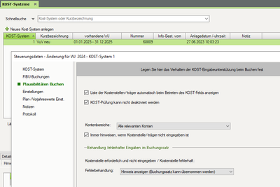

RAHagena
48 Mal angesehen
gerne, es geht aber noch besser, nun habe ich die eigentliche Einstellung gefunden:
In den Steuerungsdaten zum KOST-System 👍
