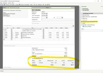

Hallo. Das ganze Thema ist etwas kompliziert. Tatsächlich liefert das Hilfedokument die korrekte Vorgehensweise. Man muss in der Buchführung den angesprochenen Punkt "3.6. Erhaltene Anzahlungen buchen" auch wirklich ausführen.
Erst wenn das gemacht wurde und man erstellt zu dem Auftrag (bei dem es schon Abschlagsrechnungen gab) eine Schlussrechnung, dann wird tatsächlich mit der Aktivierung des Häkchens "Schlussrechnung für Abschlagsrechnungen" auch die bereits geleistete Abschlagszahlung automatisch eingefügt:

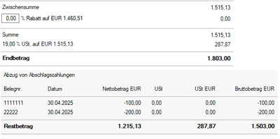

Wer diese Anzahlung nicht buchen kann / will, der braucht aber keinen Umweg über eine Pseudoposition zu gehen sondern kann auch geleistete Anzahlungen (weil ASRs vorher erstellt wurden) auch manuell eingeben:
Da muss man sich aber dann selber darum kümmern, dass die Beträge und die BelegNr. stimmen.

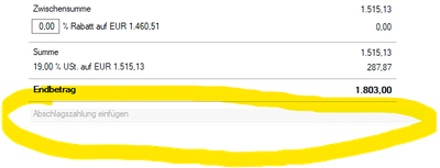

Übrigens springt einem das nicht ins Gesicht, wenn man das Häkchen "Schlussrechnung für Abschlagsrechnungen" anhakt. Es erscheint unter dem Endbetrag ein kleiner grauer Kasten "Abschlagszahlungen einfügen". Dort draufklicken und loslegen.
