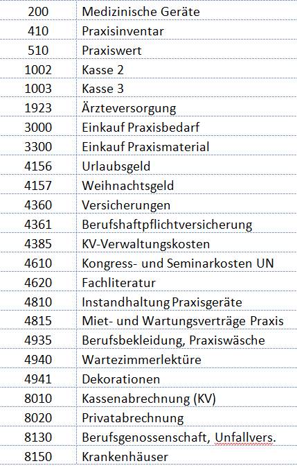

Leider ist die Unterstützung der Datev für einen Umstieg auf den normalen SKR 03 aber ausgeblieben. Die Standardüberleitungstabelle SKR 81 auf SKR 03 bietet für folgende Konten kein SKR 03 Konto an:
Das ist wirklich peinlich; nicht mal für Konten wie Versicherungen, Fachliteratur oder Instandhaltung Praxisgeräte wurde die Standardüberleitungstabelle angepasst.Mit etwas betriebswirtschaftlichem Ehrgeiz hätte man auch Konten für den erworbenen Praxiswert oder die Beiträge zur Ärzteversorgung finden können.
Soll jetzt jeder einzelne Berater so etwas selber zusammenbasteln? Eine Kanzleiüberleitungstabelle scheint auch nicht vorgesehen zu sein; höchstens eine Dummymandantentabelle kann vielleicht dafür genutzt werden. Da scheint doch nicht die Unterstützung der Mitglieder, sondern eher Gewinnstreben bei der Vermarktung des Branchenpakets im Vordergrund zu stehen.

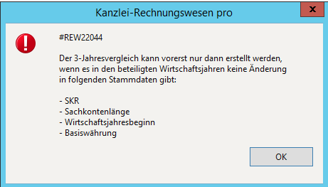

1 ) Was heißt beim nicht möglichen BWA 3-Jahresvergleich "vorläufig"? Und warum geht das nicht, wenn doch ein Vorjahresvergleich möglich ist??
Haben mit dieser Beschränkung auch die Umsteiger auf das Branchenpaket zu leben? Meckert keiner? 🙂

1) Bei einem SKR-Wechsel ist es leider nicht möglich einen 3-Jahresvergleich zu erzeugen. Wir haben zu diesem Thema bereits einen Wunsch, gerne habe ich Sie mit aufgenommen.

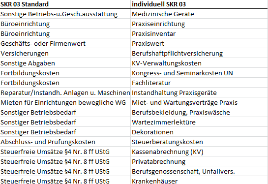

Ich hatte mir vorgenommen, individuelle Kanzleikontenbeschriftungen auf Basis des SKR 03 zu hinterlegen, die denen des bisherigen SKR 81 entsprechen. Das sind nur ein paar:
