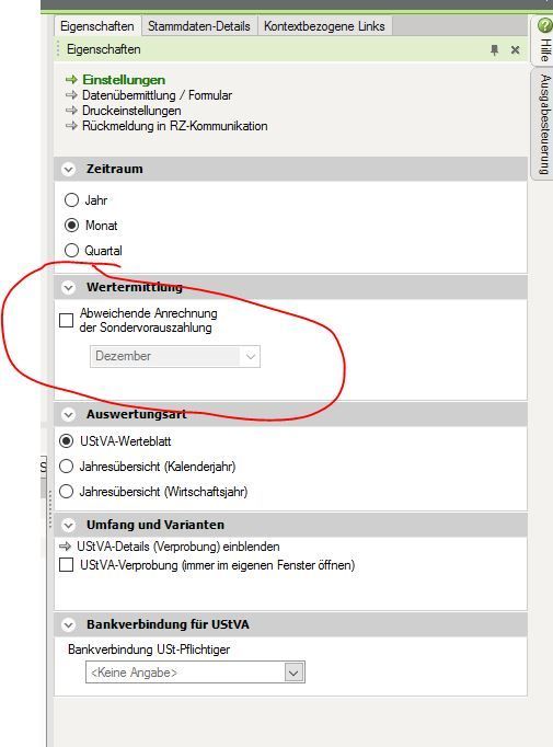

Meine Sie dieses hier?
Im Rechnungswesen gibt es eine Einstellung zur abweichenden Anrechnung der VZ-im Reiter Umsatzsteuer-Voranmeldung:

Da der 1/11 Antrag unabhängig von der Umsatzsteuervoranmeldung ist kann dieser separat geändert/korrigiert werden. Siehe vorherige Beiträge.
Der Korrekturbetrag wird dann separat erstattet.
Wenn die Erstattung deswegen erfolgen soll, weil die Fristverlängerung an sich nicht mehr in Anspruch genommen werden soll, ist unter Einstellungen/Wertermittlung der Monat der Anrechnung anzugeben.
Wenn die Erstattung aufgrund der Coronakrise erfolgen soll muss unter Auswertung/ Finanzbuchführung/ USt 1/11
unter Eigenschaften /Datenübermittlung / 1/11 in Sonderfällen 0 Euro eingetragen werden.
