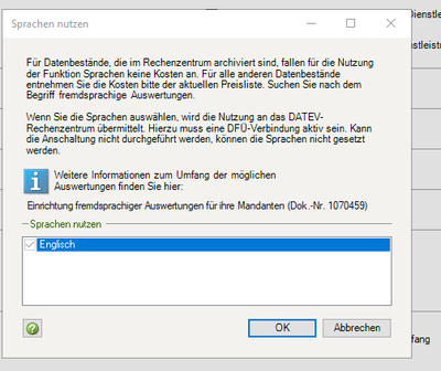

Ich wollte heute ein Jahresabschluss 2020 eröffnen (mit Umstellung auf Kontenzwecke).
Allerdings besteht wohl in diesem Fall - obwohl ich nicht weiß, wie es dazu gekommen ist - ein Ausschlusskriterium, wegen dessen eine Umstellung des Jahresabschlusses nicht möglich ist.
In meinem Fall ist das Kriterium eine Einstellung in den Stammdaten/Grunddaten Rechnungswesen/Sprache.  Dort ist die Sprache Englisch ausgewählt und die Checkbox ist aktiviert. Allerdings angeraut, so dass ich die Checkbox nicht abhaken kann. Siehe Anlagen.
Ich hätte gerne die Checkbox abgehakt, oder alternativ, den Vorjahres-Bericht als zusätzliches Ausschlusskriterium nicht mehr bei dem Mandanten hinterlegt. Es wird sowieso eine Neuanlage des Berichtes geben.

Hallo Herr Heim,
die Sprache Englisch kann nur mit der Jahresübernahme deaktiviert werden. Weitere Informationen im Kapitel 2.6: Fremdsprachige Auswertungen einrichten (Dok.-Nr. 1070459)
Wir werden voraussichtlich das Ausschlusskriterium Sprachoption & VJ-Dokument BB/AP mit Freigabe der DATEV-Programme 15.0 (Vollversion, Auslieferung voraussichtlich am 05.08.2021) entfernen. Bis dahin ist eine Umstellung auf den neuen Jahresabschluss standardmäßig nicht möglich. Der Jahresabschluss wird auf Basis von Zuordnungstabellen eröffnet.

Ich habe nun die Sache selbst gelöst.
  • Im Programm Bilanzbericht habe ich den JA-Bericht 2019 auf eine andere Mandanten-Nr. kopiert;
  • anschließend den Jahresabschluss 2020 auf Kontenzweckbasis anlegen können;
  • den Bilanzbericht wieder auf die korrekte Mandanten-Nr. zurück kopiert;
 und dann
kontrolliert, ob der Bericht 2019 und der Jahresabschluss nach Kontenzwecken 2020 funktioniert.
Bis jetzt läuft alles.
