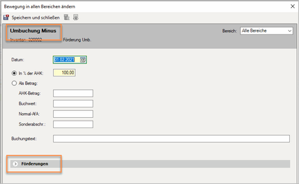

bei einer Umbuchung minus wird die Förderung automatisch ausgebucht. Die Umbuchungsbeträge zur Förderung finden Sie unter dem Link "Förderungen".

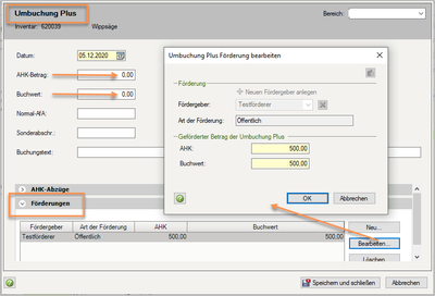

Umbuchung plus:
Die Förderung erfassen Sie manuell im bereits umgebuchen Inventar mit der Bewegung Umbuchung plus. Eine automatische Übernahme ist hier nicht möglich.
