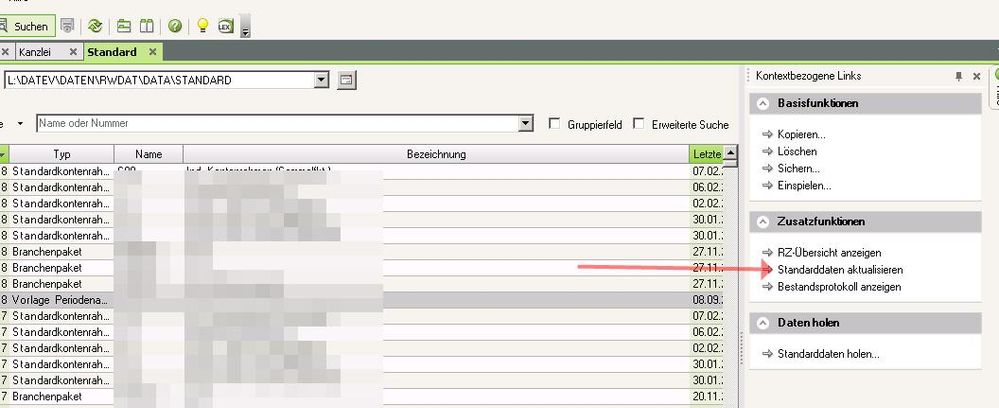

Hallo Christoph,
letzter Versuch: Mit Standarddaten im Best.-Manager meinte ich:
Evtl. muss ein anderer Lösungsansatz her.
C. Rohwäder
fluchtwagenfahrer
196 Mal angesehen
Guten Tag,
danke für die Antwort!
Die Funktion "Standarddaten aktualisieren" brachte leider keine Änderung.
