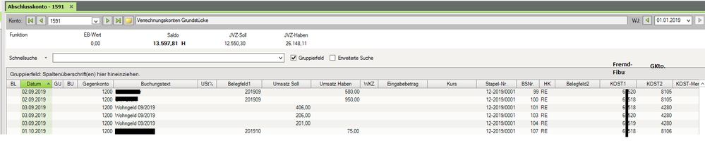

Ich löse so einen Fall über einen Zwischenkonto, z. B. 1591. Damit kann ich bei einem Bankkonto im Hauptmandanten einfach das Bankkonto durchbuchen und alle Fremdbuchhaltungen parke ich im Kto. 1591.
Dabei ergänze ich den Buchungssatz wie folgt:
KOST1 = MdNr. für Fremdbuchhaltung
KOST2 = Gegenkonto für Fremdbuchhaltung
So habe ich schon einmal einen vollständigen Buchungssatz.
Anschließend exportiere ich das Zwischenkonto und filtere es auf die MdNr. und exportiere die Buchungssätze. Dabei wird dann das GGKto. mit dem Wert in KOST2 ausgetauscht und die KOST1 erhält die MdNr. aus der Quelle. Auf diese Weise kann ich ganz elegant {n}-Fremdbuchhaltungen verwalten und muss nicht alles doppelt erfassen.
Die Summe der Konten 1591 aus den Fremdbuchhaltungen muss letztendlich den Saldo aus Kto. 1591 aus dem Hauptmandanten ergeben.
Da ich in den Fremdbuchhaltungen im KOST1 die Quell-MdNr. habe, kann man auf diese Weise sogar mehrere Buchhaltungen über 1591 verwalten.
Leider kennt DATEV kein automatisiertes Verfahren, wie andere Buchhaltungen. Da funktioniert es ähnlich, aber eben automatisch.
