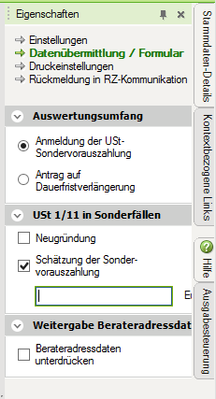

Hallo Hr. Heim,
das geht ganz einfach:
Einfach über Auswertungen das Menü Finanzbuchführung -> USt. 1/11 auswählen.
Hier in den Eigenschaften den Befehl => Datenübermittlung/Formular wählen.
Danach die Option Schätzung anhaken und geben ihren richtigen 1/11-Wert ein.
Gruß Achilleus

Vielen Dank.
Hat problemlos funktioniert.
