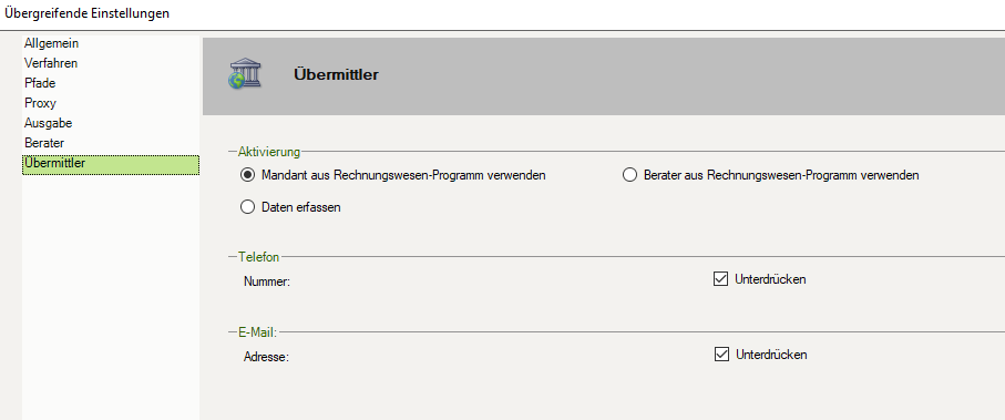

Hallo Herr Loose,
das können Sie in den Einstellungen des Telemoduls DÜ Rechnungswesen abschalten:

ein Schuss ins Blaue: Wenn die Sie im Programm Telemodul DÜ-Rechnungswesen über den Punkt Extras auf Übergreifende Einstellungen gehen und dort im Abschnitt Register nachsehen: Ist beim Eintrag für das Telefon und die E-Mail-Adresse ein Haken bei "Unterdrücken" gesetzt?
Neben den Übergreifenden Einstellungen gibt es auch Individuelle Einstellungen, möglicherweise sind auch dort Einstellungen vorhanden im Register Übermittler.

Vielen Dank,
das war uns leider bisher nicht bekannt. Haben die Haken sofort gesetzt und nun sollte alles wieder i.O. sein.
