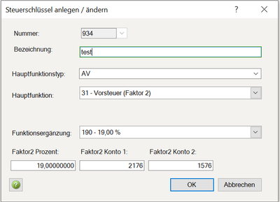

das mit dem Steuerschlüssel habe ich schon ausprobiert. Wenn ich einen Steuerschlüssel mit Faktor 2 erstelle und 100,00 Prozent eingebe, bucht mir das Programm trotzdem noch einen Teil auf #1406 und den Rest auf #6871. Vielleicht muss ich eine andere Prozentzahl eingeben? Wie stelle ich denn ein, dass mir das Programm die Vorsteuer nicht auf #1406 sondern zu 100% auf #6871 bucht?
klunk_w
3622 Mal angesehen
Möchten Sie das etwa so?
Andreea11
3594 Mal angesehen
Super! Vielen Dank für die tolle Lösung! Es hat geklappt.
