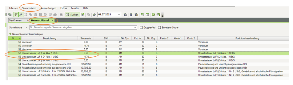

ich bearbeite aktuelle die Buchführung für einen pauschalierenden Landwirt. Hierbei buche ich trotzdem mit Steuerschlüssel. Für die Umsätze mit 9,5% Umsatzsteuer (bzw. bisher 10,7% Umsatzsteuer) habe ich bisher den Steuerschlüssel 52 verwendet. an dem 01.01.2022 steht mir dieser Buchungsschlüssel im Programm nicht mehr zur Verfügung. Ich bekomme die Fehlermeldung 'REW00279 Die Funktion des eingegebenen Umsatzsteuerschlüssels ist ungültig. Aktuell steht mit der Steuerschlüssel 55 zur Verfügung. Dann wird die Umsatzsteuer aber auf dem Konto "Ust nicht abführbar alkoholische Getränke/ Sägewerkerzeugnisse" ausgewiesen, was eigentlich nicht korrekt ist.
In dem Dokument 9247332 vom 30.12.2021 wird der Steuerschlüssel 52 bzw. 308 beim dreistelligen Steuerschlüssel angegeben.
Hat noch jemand das Problem?
Gibt es hierfür ein Update damit ich den Steuerschlüssel 52 wieder nutzen kann?

der Steuerschlüssel 52 ist nach wie vor ein Standard-Steuerschlüssel für pauschalierende Landwirte (bis 31.12.2021 10,7% USt. / ab 01.01.2022 9,5% USt.) und wird belegdatumsabhängig korrekt verarbeitet. Wir können anhand der Beschreibung leider nicht nachvollziehen, warum Sie den Steuerschlüssel nicht mehr angezeigt bekommen.
Prüfen Sie im 1. Schritt, ob Sie im Mandantenbestand unter Stammdaten | Steuerschlüssel den Steuerschlüssel 52 in dieser Form sehen.
Wenn Nein: Legen Sie, wie bereits beschrieben, einen individuellen Steuerschlüssel an.
Wenn Ja: Setzen Sie sich bitte mit uns per Servicekontakt in Verbindung, sodass wir das Problem gemeinsam beheben können.

Ich habe bei dem einen Mandanten den Steuerschlüssel neu angelegt. Der wurde tatsächlich nicht mehr angezeigt.
Bei anderen landwirtschaftlichen Buchführungen war Steuerschlüssel noch vorhanden und kann auch genutzt werden. Ich weiß leider nicht warum der Steuerschlüssel nicht mehr angelegt war, jetzt funktioniert aber wieder alles 🙂
