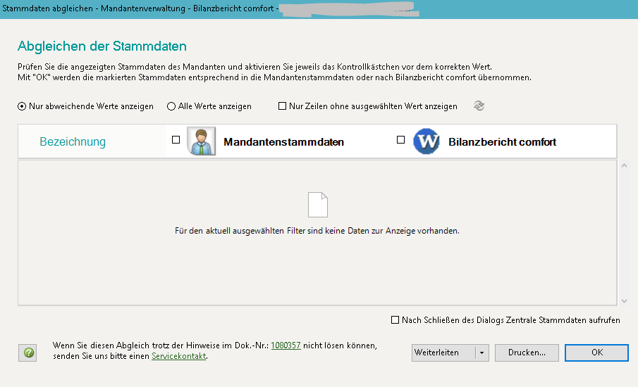

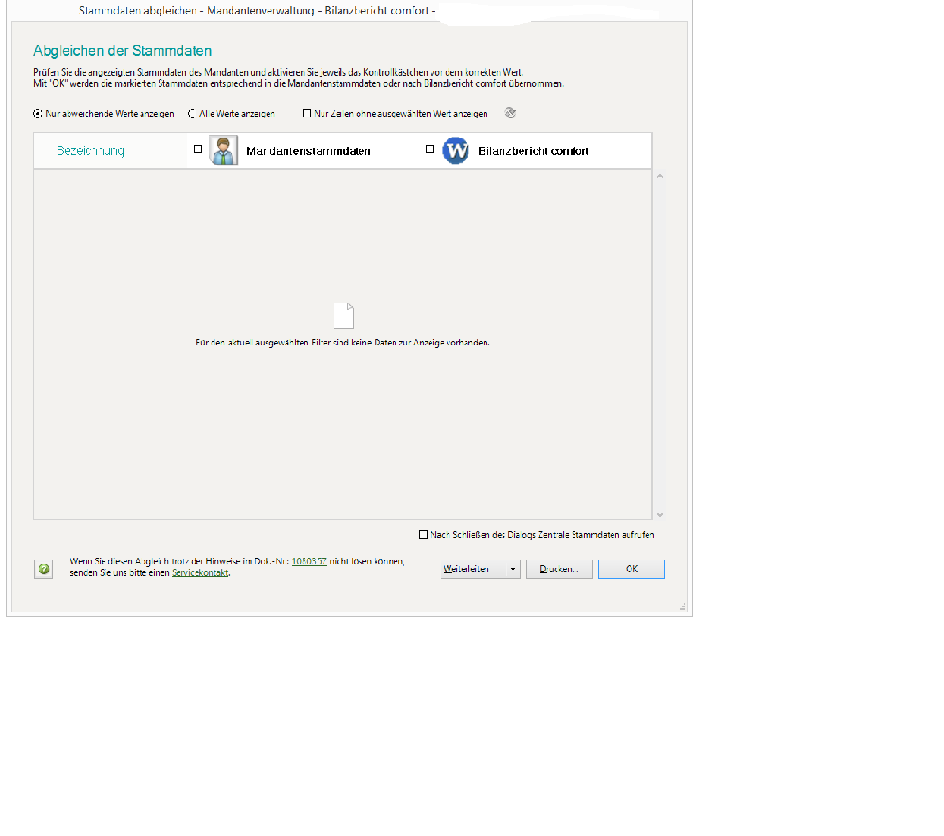

der Stammdatenabgleich entwickelt sich immer mehr zu einer Betriebsbremse und Datenvernichtungsrisiko.
Was soll mir das jetzt sagen?
Weiterhin werden in Bericht enthaltene Standardvariable als nicht gefüllt angemahnt, der Wert ist in den Stammdaten auch nicht gefüllt (was auch richtig ist). Was soll das?

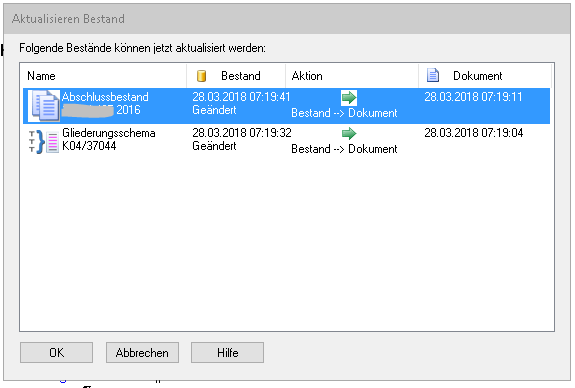

Jeder hat seine Arbeitsweise, aber wenn der Programmanbieter einen dazu zwingt ständig aufzupassen damit die Daten nicht verfälscht werden dann hat er etwas falsch gemacht. Die ständigen Workarounds bremsen die Arbeit aus - und alle kann man gar nicht mehr beherrschen. Würden die Stammdatenabgleiche logisch und korrekt laufen wäre es ja alles nicht so schlimm. Aber dieses Ewige "ja, ich will diese Abweichung" ohne Abbrechen Button ist zum ... ja, genau, Erbrechen.
Schönes Spielchen bei der Neuanlage des Anhangs nach BilRUG. In BiBer wurde eine Variable eingeführt welche die Ergänzung zur Rechtsform aufnimmt. Gut gedacht, schlecht gemacht. Ist in den ZMSD diese Variable nicht gefüllt sollte diese Variable in BiBer ungefüllt in den Tiefschlaf geschickt werden. Nein BiBer mahnt jetzt bei jedem Druck diese ungefüllte Variable an. Die Stimme sagt "Lösche sie", der Verstand sagt "Fehlerquelle in ferner Zukunft", Konfuzius sagt "Sch...".

Hallo DATEV,
längst wurde ein Service- Kontakt eröffnet.
Kann  bitte realisiert werden, daß beim sich Öffnen und Schließen des Programmes BiBer der Stammdatenabgleich optional komplett deaktivieren läßt.
Begründungen:
  • Die Stammdaten sind im Bericht abweichend gepflegt, so daß die Optik incl. Zeilenumbruch der Kopfzeile stimmt.
  • In der Zerntrale ist der "Unternehmername" gespeichert, während wir in Biber den "Unternehmensnamen" = "Firma" wünschen
  • Diese abweichende "Firma" ist nur bei 10% der Mandanten eingepflegt...
  • Der Abgleich dauert bei jedem Öffnen mind. 10 Sekunden und wehe, man öffnet gleichzeitig irgend eine weiteres DATEV- Programm, welches die identischen Stammdaten anpassen möchte -> PC- Neustart
Gerade dann, wenn zeitglich mehrere Firmen eines Konzerns parallel bearbeitet werden, ist dieser Stammdatenabgleich einfach nur lästig und hat das Potential, Fehler zu produzieren, oder - Bei Fehlbedienung - die betroffenen Programme einzufrieren.
PS. Der BiBer- FREEZE bei zu schnellem Blättern ist seit dem letzten Update wieder aufgetreten.
Das erstmalige Anklicken einer Kalkulationstabelle quittiert das Programm leider mit einer sekundenlangen Denkpause wo man jedesmal befürchtet, daß irgend etwas abgestürzt ist.
Fazit: Deutliche Performance- und Zuverlässigkeitsverschlechterung seit DVD 11.0, insbesondere das Deaktivieren des Stammdatenabgleiches per NuKo wurde grundlos weggekickt.
PS: Im Rahmen der Abschlußerstellungen muß jeder BiBer- Bericht bis zu 10 Mal geöffnet (und natürlich wieder geschlossen) werden.
Ein Stammdatenabgleich wird ausschließlich benötigt:
- Beim erstmaligem Öffnen.
- Wenn der Bericht fertig ist, aber das weiß ausschließlich der Anwender, wann das der Fall ist, und wird den Abgleich dann sicherlich selber anstoßen.
Zwischenzeitliche Abgleiche sind nur Zeitfresser und die ehemalige Option, diesem Mist per NuKo ein Ende zu bereiten löste das Problem.
Die neue "Benutzerverwaltung" ohne Möglichkeit, sich mal schnell per BiBer- Admin anzumelden ist da natürlich absolut kontraproduktiv...

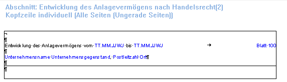

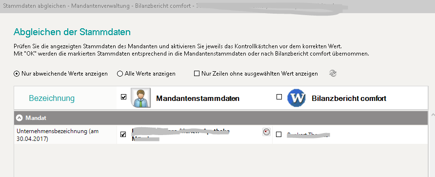

Kann bitte DATEV- seitig das Problem angegangen werden:
Bekanntlich sehen die Kopfzeilen im Standard folgendermaßen aus:
Das gibt eine korrekte Ausgabe in der gewünschten Form:
"Max Mustermann Musterfirma, 12345 Musterdorf"
Leider ist in den Zentralstammdaten zum Unternehmensname folgendes sinnvoll gespeichert:
"Unternehmername, Unternehmensbezeichnung", damit bei den Lohn- Auswertungen zu erkennen ist, für welche Forma die Auswertungen gehören.
Ich bitte um Lösung des Problems:
  1. Entweder wird alles gelassen, wie es ist, aber es gibt in BiBer eine Option, diesen nervenden Stammdatenabgleich zu deaktivieren, wie es früher per NuKo schon einmal möglich war
  2. oder es wird endlich eine Lösung gefunden, wenn die "Firma" (=Unternehmensnamen) in abgeänderter Form in den Bericht sol, damit die  BiBer- Standard- Auswertungen optisch in Ordnung sind.
  3. Alternativ könnte der "alternative Unternehmensname" genutzt werden.
    Hierbei muß jedoch programmtechnisch im Standard eine Möglichkeit gefunden werden, daß diese Option auch dann im Bericht zu einem brauchbaren Ergebnis kommt, wenn dieser Wert in den Stammdaten nicht gefüllt ist.

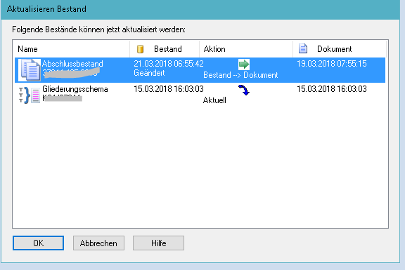

Bitte diese neue Spaßbremse beim Wechsel von BiBer- Instanzen wegnehmen.
Manchmal möchte man einfach nicht aktualisieren, da man weiß, daß der Bestand aktuell ist bzw. man dieses Aktualisieren immer dann manuell anstößt, wenn man die aktuellen Werte benötigt.
Was soll man noch einstellen?
Bei jedem Drucken (als PDF) nochmals diese Abfrage wegklicken...
(Man hat ja Sekunden vorher per Seitenvorschau überprüft, daß alles OK ist bzw. man löst den Druck in die PDF- Datei aus, um den Bericht korrekter zu lesen.

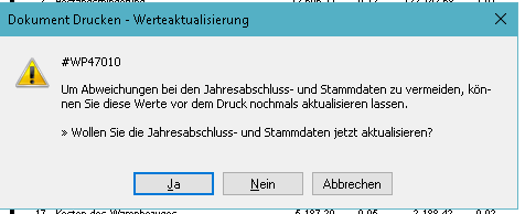

Welche Fehler passieren beim finalen Ausdruck noch?
Wegen eines vergessenen [Strg] + S ist ein verkehrtes Datum angedruckt.
Statt "Speicherdatum" wäre vielleicht das Datum: "Datum Datenabgleich" interessant.
Das "Druckdatum" macht natürlich keinen Sinn, da es nicht anzeigt, auf welchen Datenstand sich der Bericht befindet.
Automatisch abgleichen? NoGo, da sich damit die Integrität zu anderen Programmen bzw. Arbeitsunterlagen nicht halten läßt.

Hier weichen "Firmenname" (ZMSD) und "Unternehmername" (BiBer) ab und eine Gleichstellung hätte folgende Probleme:
BiBer -> ZMSD => Alle konsolidierten Firmen hätten in LODAS identische Bezeichnungen
ZMSD -> BiBer => Im Bericht wäre der "Unternehmenszweck" auf jeder Seite doppelt angedruckt.
Daher muß dieser Stammdatenabgleich deaktivierbar sein, vielleicht in der Form, daß im Rahmen eines "Abbrechens" bei diesem Mandanten/Jahr ein Haken zu setzen ist: [ x ] "Diesen Abgleich nicht mehr durchführen"
Schrotten: Der aus optischen Gründen in BiBer um den "Unternehmensgegenstand" manuell gekürzte Unternehmensname wird zurück in die Stammdaten geschrieben.

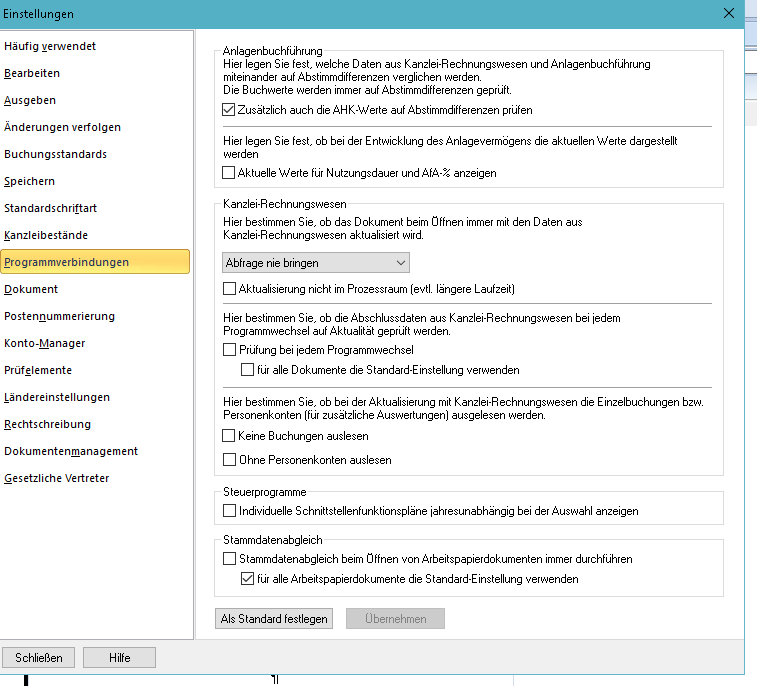

Frank_Fischer
Nachricht 19 von 25
655 Mal angesehen
Sehr geehrter Herr Kolberg,
Öffnen Sie Ihre Berichte über Datei / Öffnen und setzen Sie im Dialog "Bestand öffnen" unten links den Haken für "Dokument schreibgeschützt öffnen". So können Sie Dokumente sichten und wieder schließen, ohne dass auch nur ein Abgleichfenster angezeigt wird. Ihr Wunsch "Stammdatenabgleich optional unterdrücken" ist uns bereits bekannt und in unseren Systemen zur Prüfung erfasst worden.
Frank Fischer

Normalerweise öffne ich Dokumente aus dem DAP und dort kenne ich diese Einstellungen nicht.
PS: Das betroffene Dokument soll _nicht_ aktuell gespeichert werden
"Prüfen": Bauen Sie das Feld zur optionalen Abwahl bitte ein, und jeder Mitarbeiter kann dann "Prüfen", ob er es nutzen möchte.

Nachricht 24 von 25
655 Mal angesehen
Sehr geehrter Herr Fischer;
Es wurde nicht die "Anforderung" gestellt, den Bestand "schreibgeschützt" zu öffnen, sondern es wurde die Bitte gestellt, daß beim normalen Öffnen und Schließen (eines verkehrt angeklickten Bestandes) kein einziges Dialogfeld aufpoppt (optional so einzustellen), während ein Ändern des Bestandes (und wenn es nur eine Orthografische Korrektur ist) ohne neue Fehlermeldungen möglich ist, sollte der Mitarbeiter diese Änderung für notwendig halten.
Bitte überdenken Sie folgenden Workflow:
Der Sachbearbeiter hat den Bericht fertiggestellt und übergibt dem Sekretariat die gedruckten Berichte zum Binden und versenden.
Jetzt findet die fleissige Sekretärin einen Tippfehler und möchte diesen korrigieren...
Was nun, wenn die fleissige Dame alle aufpoppenden Fenster (Stammdatenabgleich, usw. ) aus Unkenntnis einfach mit [OK] durchklickt?
Daher wünsche ich, daß der Kanzlei- Admin einstellen kann, ob der Stammdatenabgleich automatisch, oder nur auf Anforderung durchgeführt wird.
Die Sekretärin wird auch nie auf die Idee kommen, vor dem Ausdruck nochmals den grünen Aktualisierungs- Button zu drücken.
Früher konnte das per NuKo eingestellt werden, aber dieser Eintrag wird seit der DVD 11. komplett ignoriert, so daß erst seit gefühlt einem Jahr diese Anforderung neu aufkommt..
PS:
Diese Meldung bekommt man, wenn man im Sekundentakt aus dem DAP heraus Handels- und Steuerbilanz eines Mandanten öffnet.

Lassen sich diese sinnfreien Abgleiche irgendwie abstellen?
Ja, wegen Konsolidierungen habe ich von 4 Firmen sowohl SB, als auch HB geöffnet und möchte parallel durch die Berichte blättern.
Da nerven diese Abgleiche nur noch. (Die Abweichung betrifft Sekunden und das Gliederungsschema wurde irgendwann im Januar angefaßt.)
