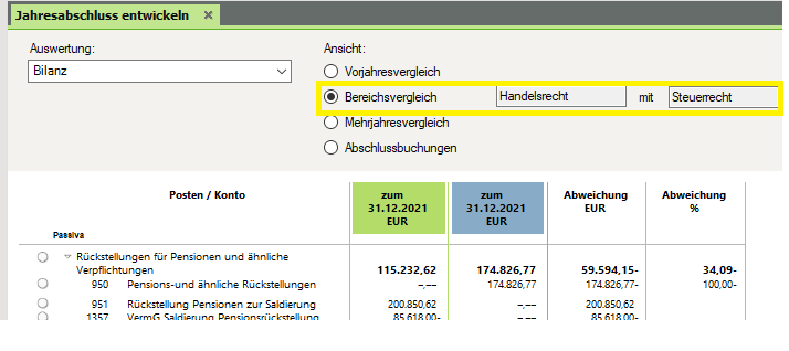

Hallo Herr Lins,
vielen Dank für Ihren Beitrag. Wir haben Ihre Anregung mit unseren Entwicklungs-Partnern diskutiert und für Sie folgende Rückmeldung:
Im neuen Jahresabschluss auf Basis von Kontenzwecken haben Sie die Möglichkeit unter „Jahresabschluss entwickeln / Ansicht: Bereichsvergleich“ die Werte der Bereiche gegenüber zu stellen.
Durch diese Gegenüberstellung von handelsrechtlichen und steuerrechtlichen Werten erkennen Sie sofort Abweichungen.
Unseres Erachtens ist diese Funktion besser geeignet als zwei Fenster nebeneinander zu legen.
Die Vorteile der obigen Variante:
1.  Hier erschweren keine redundanten Informationen (Postentext, Kontenbeschriftung) den Vergleich.
2.  Die Abweichungsspalte mit Absolut- und %-Angabe für sich spricht.
Sabine Graf

Danke für die Antwort. Habe ich mal probiert, ist aber auch nicht die gewünschte Lösung.

Hallo Frau Graf,
danke für die Rückmeldung. Das kommt der Lösung schon sehr nahe.
Da auf meinem Monitor bei dieser Lösung aber noch so viel Platz ist und ich auch immer gerne den Vorjahresvergleich sehen möchte schlage ich vor, den Bereichsvergleich mit dem Vorjahresvergleich zu kombinieren. Dabei kann man evtl. auf die "Abweichung in Prozent" verzichten. Diese Angabe bringt sowieso nicht viele Erkenntnisse im Bereichsvergleich.
Damit hätte ich alles, was ich benötige, um effektiv einen Überblick über 2 Jahre zu haben. Hoffe ich kann Sie und die Entwickler von meinem Vorschlag überzeugen.

Hallo Herr Lins,
vielen Dank für Ihre Erläuterungen.
Ich habe Ihr Feedback, dass im Bereichsvergleich zusätzliche Spalten für die Vorjahreswerte (und eventuell der Wegfall der Spalte „Abweichung in Prozent“) sinnvoll sind, an meine Kollegen in der Entwicklung weitergeleitet.
Die Entwicklungskollegen haben Ihren Wunsch aufgenommen.
Können aber aktuell keinen Realisierungstermin nennen.
Sabine Graf
