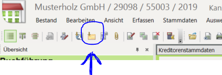

ich würde die Funktion des SEPA/DTA Imports in Rechnungswesen nutzen um die Sammellastschrift in Rechnungswesen aufzulösen. Das Zahlungsverkehrsprogramm erzeugt im Norfall eine Datei, welche Rechnungswesen verarbeiten kann um die Buchungssätze dann einzeln aufzuspalten. In der Statusleiste ist das dieses entsprechende Symbol.

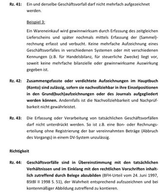

nach den GoBD 2018 müsste die zusammengefasste Buchung zulässig sein, wenn im Grundbuch die Einzelaufzeichnung erfolgt, zeitnah dokumentiert ist und einfach nachvollziehbar ist. Grundsätzlich ist beim Sammellastschriftverfahren eine Einzelaufzeichnung ja vorhanden. Insofern dürfte die Nachvollziehbarkeit der Grundaufzeichnung gegeben sein. Der Einzelbeleg, aus dem der Rechtsgrund der Sammellastschrift für jede einzelne (Bank)Buchung ersichtlich ist muss dazu m.E. als Grundbuchaufzeichnung gesichert sein. Wenn das sichergestellt ist, muss m.E nicht jeder einzelne Bankeinzug erfasst werden. Vgl. nachfolgend 4.2.4 und RZ 42 aus dem Leitfaden der BStBK zur GoBD.
