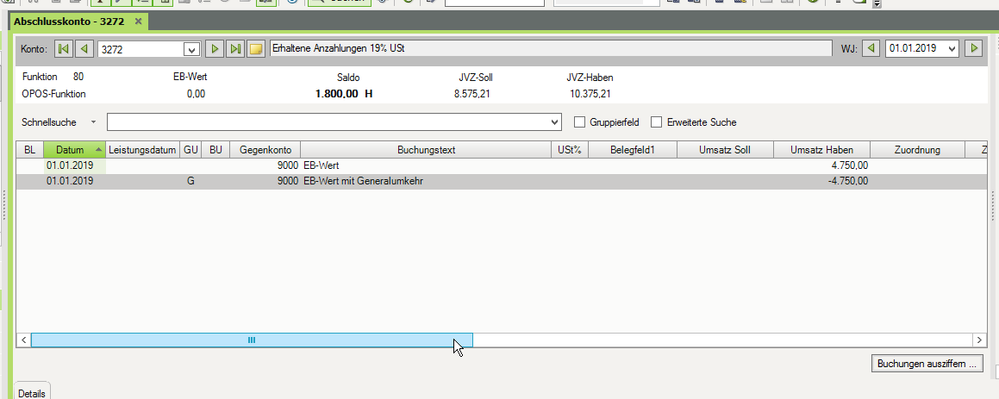

Hallo Leute,
auch gegebenem Anlass möchte ich noch einmal dringend vor dem automatischen EB-Wertvotrag bei Sachkonten-OP warnen.
Suche den Fehler:
Das kann nicht passieren wenn man echte Einzelbuchungen vortragen würde.

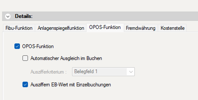

Ich kann nur immer wieder dazu raten, auf die Option "Ausziffern EB-Wert mit Einzelbuchungen" zu verzichten und die EB-Werte in echte Einzelbuchungen vorzutragen.

Das Thema eröffne ich mal wieder. Ich habe das Konto wie folgt angelegt:
Wenn ich nun aber die OPs auf Konto anschaue, passt der Saldo oben nicht mit der Summe der Einzelbuchungen, welche mir bei den nicht ausgezifferten angezeigt werden. Das Delta von 1.500 € ist eine Buchung welche aus dem Jahr 2022 vorgetragen wurde und im Jahr 2023 eine Gegenbuchung erhielt welche ich dann über die Funktion "Buchungen ausziffern" ausziffern konnte. Die Summe des EB hat sich aber natürlich nicht um die 1.500 € gemindert. In der Funktion "Buchungen ausziffern" sieht es gut aus.

Hallo @Zimmerhandwerk,
es wird so lange der ganze EB-Wert auf dem Fibu-Konto unter nicht ausziffert angezeigt, bis der gesamte EB-Wert ausgeziffert wurde. Auf dem OPOS-Konto (Debitoren / Kreditoren) setzt sich der EB-Wert ggf. aus mehreren Buchungen zusammen, die einzeln ausgeziffert werden können.
