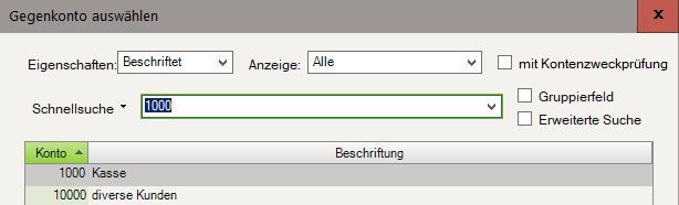

Moinsen,
in der Buchungszeile erscheint beim Drücken von (F3) im Feld Konto bzw. Gegenkonto ein Auswahlfenster mit Suchzeile.

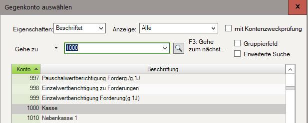

1)  Bei der Suchzeile mit Lupe (hier eine CoKG) wird der erste passende Eintrag gesucht, die Suchliste wird nicht gefiltert:
2)  Bei der Suchzeile ohne Lupe (hier eine GmbH) wird die Suchliste gefiltert:
Wo lässt sich einstellen, dass beide Mandanten ohne Lupe aufgerufen werden? Bin gerade mal wieder ziemlich ratlos ...

guten Abend,
Sie müssen statt "Gehe zu" = (alle Konten werden weiter angezeigt) auf "Schnellsuche" (die angebotenen Koten reduzieren sich) umstellen.
viele Grüße
