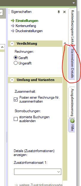

Hallo, ein Problem dass uns nach der DVD11 aufgefallen ist. Wenn wir im Rechnungswesen - Debitoren - OPOS Konto uns ein Konto aufrufen reagiert das Rechnungswesen nicht mehr, sobald man rechts bei den Registern auf "Stammdaten-Details" klickt. Die anderen Register können ausgewählt werden. Es kann ansonsten ganz normal in den Programmen gearbeitet werden, Fehler sind sonst nicht aufgetreten. Weiß jemand dazu einen Tipp?

Hallo, also ich habe es an einem PC beim Aufruf der Details abgewartet und nach ca. 15 Minuten wurden sie angezeigt. Ab da wurden die Details auch bei anderen Konten normal schnell angezeigt.
Das entfernen und neu hinzufügen der Details brachte keine Besserung. Danach dauerte der erste Aufruf auch ca. 15 Minuten und danach normal.
Gibt es eine Lösung von DATEV dafür? Sonstige Performance Probleme liegen jedenfalls nicht vor.

Denke auch dass dies in der Community nicht lösbar ist. Habe es gerade versucht bei mir kam zuerst bei den Stammdatendetails eine komplett graue Fläche aber nach ein paar Sekunden waren die Details dann da. Und das ganze auch wieder zurück.
Scheint so als ob die Verbindung von KaReWe zur STammdatenverwaltung bei Ihnen nicht zu klappen scheint oder so lange dauert das wg. Zeitüberschreitung der Dienst sich verabschiedet.
