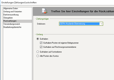

Moin @cathi64 ,
bitte in den Einstellungen Zahlungen/Lastschriften den Punkt Rückzahlungen prüfen...
