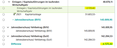

Hallo zusammen, ich erstelle derzeit einen Jahresabschluss einer GmbH. Nun habe ich im steuerlichen Betriebsvermögensvergleich eine Differenz und ein Fehlermeldung #QSE11520031: Differenz zwischen dem Jahresüberschuss lt. BVV und lt. GuV.
In der Abhilfe steht, dass man prüfen soll, dass alle Zuordnungen erfasst sind. Alle Zuordnungen haben eine BVV-Position. Ich finde leider den Fehler nicht.
Meine Differenz ist genau der Betrag im BVV bei Einlagen/Kapitalzuführungen im laufenden Wirtschaftsjahr.
 Wie gesagt, auf dem Konto 2921 haben alle Buchungen eine BVV-Position.

ich vermute dass du bei irgendeiner Buchung eine Kapitalanpassung erfasst wurde?
Wenn du unter den Einstellungen im BVV (rechte Seitenleiste) den Kontennachweis aktivierst, zeigt er dir dann ggf. an von welchem Konto der Betrag kommt?

Leider nein, zu diesem Betrag gibt es keinen Kontennachweis.

Hallo @lsattler,
Ihre Frage ist sehr schwer hier in der Community zu beantworten. Das Kontoblatt vom Konto 2921 könnte vielleicht noch helfen, um zu sehen wie und was gebucht wurde. Auch ein Screenshot von Erfassen | BVV-Position zuordnen.
Meine Ansätze sind:
  • Buchungstechnisch etwas falsch gebucht
  • Rechtsformwechsel im Bestand durchgeführt und dadurch "falsche Buchungen erzeugt"
  • Konto 2921 (kein Standardkonto im SKR04) falsch angelegt
