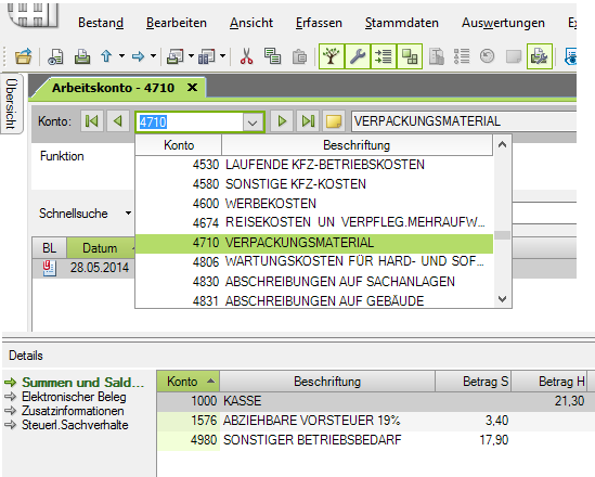

Seit heute hab ich ein seltsames Problem in Datev Rechnungswesen Einzelplatz pro und weiß nicht, ob ich hier aus Versehen irgend einen Schalter verstellt habe oder wie das konkret aufgetreten ist:
Bei einem Geschäftsjahr (2014) werden sowohl oben in der Kontenauswahl als auch unten bei der Summe und Salden in Bezug auf einen Buchungssatz alle Kontenbezeichnungen in Großbuchstaben angezeigt, so wie auf dem nachfolgenden Original-Screenshot (aus zwei Screenshots zusammengesetzt). Das Problem tritt natürlich auch in der Summen- und Saldenliste oder in der BWA auf (im Wertenachweis), genauso wie im Kontenplan:
Ganz sicher bin ich mir nicht, aber mir kommt es so vor, als dass dieser Fehler erst seit ich der Datensicherung auf Knopfdruck auftritt, so wie es in der Infodatenbank unter dem Punkt Datensicherung am Einzelarbeitsplatz erklärt ist (Punkt 3.3, also Datenbankprüfung mit Erstellung einer Verknüpfung auf Knopfdruck). Probleme gab es bei der Datensicherung allerdings keine; alle Daten sind nach wie vor vorhanden. Nur werden eben in diesem Geschäftsjahr 2014 (aber nicht 2013 oder 2015 bzw. 2016) alle Kontennamen in Großbuchstaben angezeigt (das Beenden.von Datev und neu starten bringt auch nix).
Da die Kontenbezeichnungen so aber sehr schlecht zu lesen sind: Was hab ich hier falsch gemacht und wie kann man das wieder umstellen?

Ist vielleicht die entsprechende Option in den Stammdaten gesetzt?
Gerd_Görtz
340 Mal angesehen
Wurde bei der Jahresübernahme der Haken "nur Großbuchstaben" gesetzt?

hi, Markus,
ja, manchmal sieht man den Wald vor Lauter Bäumen nicht (die Option ist offenbar standardmäßig markiert, ich hatte sie wohl aber aufgehoben. Danke, alles bestens 🙂
