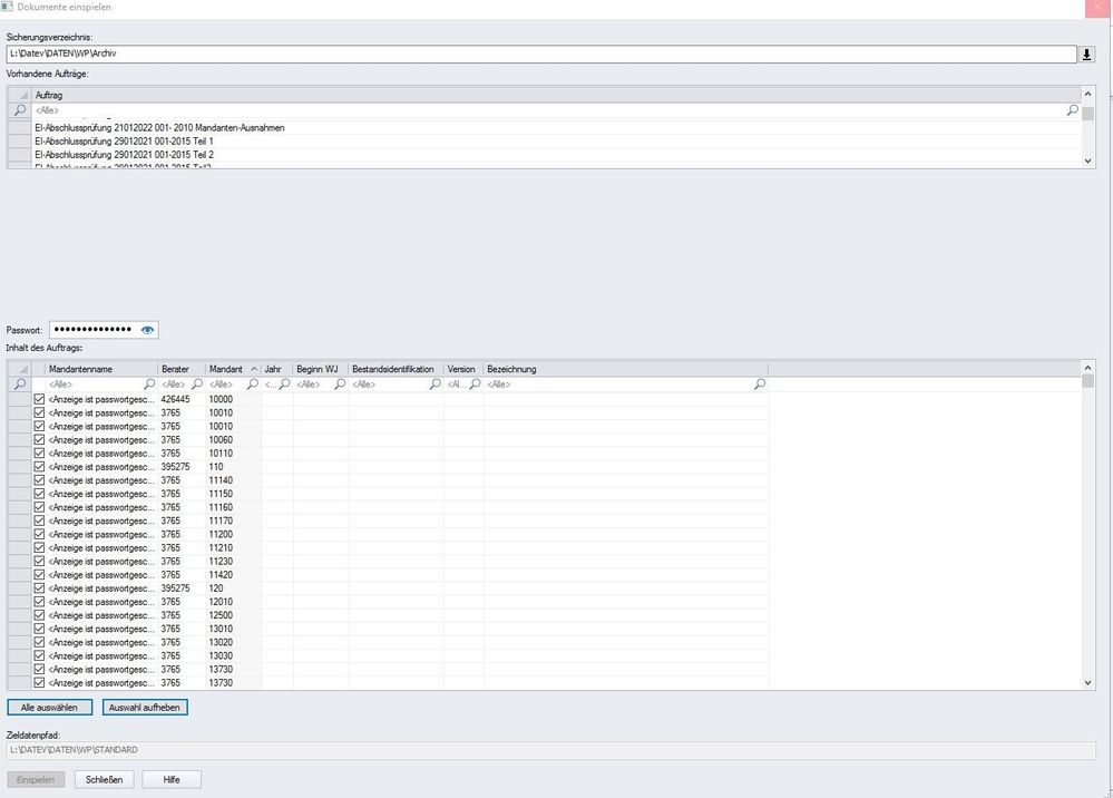

Das Problem: Ich muss auch einer verschlüsselten Sicherung in AP comfort ein Dokument einspielen. Die Passworteingabe gelingt nicht, weil das Passwortfeld, wenn dort hinklickt immer verschwindet. Man kann es zurückholen, indem man die Fenstergröße etwas verändert, bringt aber nichts: Versuchen den Fokus auf die Eingabe des Passwortes zu stellen, lässt das Eingabefeld verschwinden.

Egal, denn ja, heute Mittag hat die Frau Müller von der Datev angerufen, wird haben das Problem uns angeschaut (offensichtlich liegt die Passworteingabe hinter der oberen Liste und kann so niemals den Fokus erlangen).
Aber wir haben auch zufällig eine Lösung gefunden:
Man klickt auf die Schaltfläche "Einspielen". Jetzt ja nicht etwas anderes in den Vordergrund holen, dann funktioniert es nicht mehr. Irgendwann wird dann das Einspielen-Fenster angezeigt, in der oberen Liste alle Sicherungen, in der unteren Liste alle Mandanten, die in der Sicherung sich befinden bzw. bei einer verschlüsselten Sicherung halt "Anzeige ist passwortgeschützt". Man klickt links auf das Feld neben der verschlüsselten Sicherung und zieht die Maus dann in die untere Liste. Nicht tun!
Nach einiger Zeit verkürzt sich dann die obere Liste und die Passworteingabe kann den Fokus erhalten.
Es ist bisher immer reproduzierbar geblieben. Allerdings darf man auch nichts anderes währenddessen tun.
