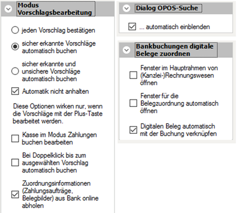

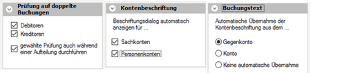

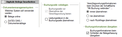

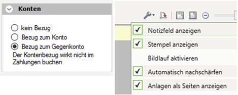

Eventuell ist bei dir in den Stammdaten des Mandanten nicht der Haken für "Offene-Posten Buchführung nutzen" gesetzt.
Prüf auch, im Unternehmen online unter Anwendungen --> Belege --> Einstellungen --> Buchungsassistent mindestens der Haken bei "Buchungsassistent verwenden" gesetzt ist. Ich empfehle meinen Kollegen immer auch den zweiten Haken "unsicher erkannte Werte vorbelegen" ebenfalls zu aktivieren.
Wenn der Buchungsassistent aktiv ist, werden wiedererkannte Kreditoren im Buchungssatz vorbelegt. Also so, wie du es dir vorgestellt hast. Das geht aber wie oben beschrieben nur, wenn der Kreditor eindeutig identifiziert werden kann. Neue Kreditoren wirst du auch zuerst beim Buchen anlegen müssen.
Das machst du am besten so:
Die nachfolgenden Einstellungen werden keinen Einfluss auf deine urspüngliche Frage haben, sind aber die von mir in Rewe getroffenen Einstellungen beim buchen mit UO. (Leistungsdatum ist immer optional und deswegen nicht angehakt).
