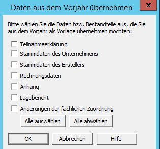

Hallo Datev,
bei der Jahresübernahme im Offenlegungsassistenten ist nur möglich:
Warum können die "Angaben unter der Bilanz" oder des Unterzeichners nicht auch übernommen werden?
Der Lagebericht des Vorjahrs weicht vermutlich häufiger als die Angaben unter der Bilanz vom Vorjahr ab.
Die die Hinterlegung des Jahresabschlusses einer kleinen GmbH sowieso Quatsch ist (wofür wird so etwas gemacht?), möchte ich am liebsten so wenig Zeit wie möglich dafür verwenden.

Hallo Herr Müller,
eine Jahresübernahme ist hierfür nicht vorgesehen nachdem die Angaben unter der Bilanz Jahr für Jahr durch den Anwender zu prüfen und individuell zu erfassen sind. Hierfür steht unseren Anwendern unter Stammdaten | Deckblatt, Bescheinigung und weiterer Abschlussbestandteil | Weiterer Abschlussbestandteil jahresbezogen die Standardvorlage Angaben MicroBilG TT.MM.JJJJ zur Verfügung, die individuell angepasst und gespeichert werden muss. Hierin enthalten sind übrigens auch die Angaben zum Unterzeichner. Im Anschluss daran können diese individuellen Angaben einfach per Mausklick in die Tabe Angaben unter der Bilanz im Offenlegungsassistenten übernommen werden.
Weitere Informationen zu dieser Standardvorlage finden Sie im Kapitel 5 Weiterer Abschlussbestandteil S001 – Angaben MicroBilG im Dokument 1080378 .

Hallo Herr Frauenknecht,
danke für die Rückmeldung. Natürlich haben Sie recht, dass die Angaben jedes Jahr individuell geprüft und angepasst werden sollten. Wenn das irgendeine Bedeutung haben sollte, mache ich das natürlich auch. Bei vielen Kleinstkapitalgesellschaften ist aber wirklich nichts anzugeben.... außer dem aktualisierten Datum. Dieses Datum ist in der Regel identisch mit dem Feststellungsdatum, das aber leider nicht zur Übernahme vorgeschlagen wird.
Ich kann nicht verstehen, warum die Datev bei kleinen/mittleren Kapitalgesellschaften die Übernahme des Anhangs und sogar des Lageberichts (wie kann der bei einer mittelgroßen GmbH denn identisch mit dem des Vorjahres sein?) ermöglicht, bei Kleinstkapitalgesellschaften es aber nicht möglich ist, den lapidaren Zusatz: "es ist  nicht weiter zu sagen und das geht auch niemand etwas an" aus dem Vorjahr zu übernehmen.Das hatte ich in meiner Frage übrigens auch schon angesprochen...:-)
