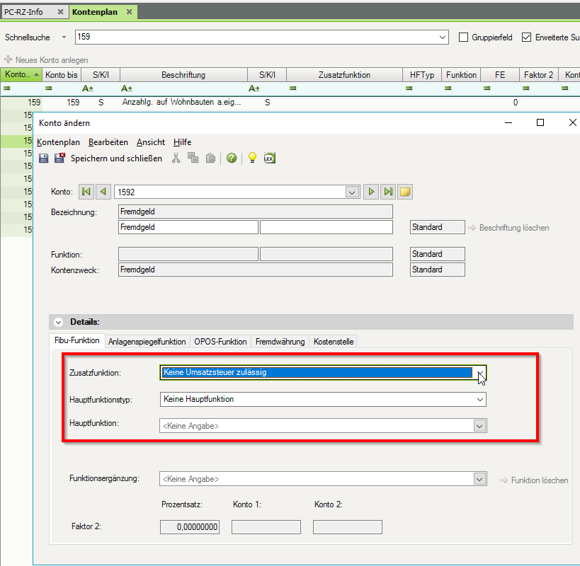

Menü Stammdaten/Sachkonten/Kontenplan. So sähe z.B. Kto 1592 ohne Automatikfunktion aus:

ich gehe davon aus, dass Sie den automatisch vorgeschlagenen BU 3 für 19% USt bei Buchung der Zahlung meinen.
Hier gibt es mehrere Möglichkeiten, zum Beispiel:
1. Sie erfassen bei Zahlung selbst einen BU ohne Steuerauswirkung, z. B. 1.
2. Sie ändern (für zukünftige) Buchungen die Fibu-Funktion des Kontos 1592 entsprechend ab (stfr., 0% USt), dann erkennt das Programm im Rahmen der Skontoautomatik oder im Modus Zahlungen buchen, den Sachverhalt und setzt den BU automatisch.

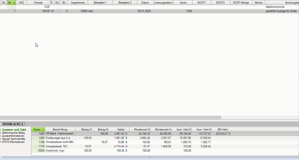

ich denke Herr @wielgoß  hatte die richtige Lösung, vgl. meine Bilder unten.
Sofern direkt 10000 Soll an Bank Haben gebucht wird (gezahlte Auslage) erfolgt schon in Schritt die Versteuerung "nicht fällig".
Der BU-Schlüssel 1 würde das verhindern. Der Bu-Schlüssel 3 im Bild 1 wird vom Programm automatisch gesetzt.
