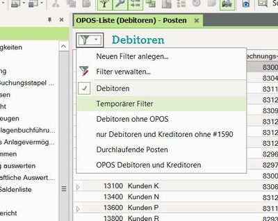

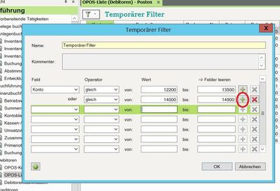

Hilft es Ihnen weiter, wenn Sie über die OPOS-Liste einen entsprechenden Filter legen, der nur das anzeigt, was Sie möchten?
Engelchen
385 Mal angesehen
danke für die Antwort!
An den Filter habe ich nicht gedacht. Darüber kann ich mir behelfen! Vielen Dank! 🙂
