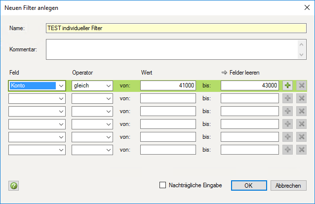

Hallo Community, hallo DATEV,
wir haben beim ind. Filter der OPOS-Debi-Liste das Problem, dass wir nicht eingeben können Konto xx bis Konto xy soll angezeigt bzw. ausgedruckt werden. Ich kann beim Filter wenn ich Konto wähle, beim Operator nur kleiner etc. eingeben und nicht von-bis.
Dies müsste meiner Meinung nach geändert werden. Oder wie machen Sie dies, wenn Sie z.B. Konto 41000 bis Konto 43000 aber nicht Konto 40000 oder 50000 drucken möchten.
Wäre für Hilfe sehr dankbar.

Hallo @burkhart,
für einen Kontenbereich ist der Operator "gleich" auszuwählen:

Hallo Herr Briefs, sorry für die späte Antwort. Werde ich testen.
