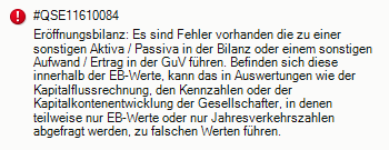

Hallo zusammen!
Ich erhalte bei einem MD die Fehlermeldung #QSE11610084
Die Abhilfe im Info-Dokument hilft mir nicht weiter. Meine EB-Werte sind in Ordnung. Was muss ich tun um diese Meldung wieder loszuwerden?

Sie erhalten in Jahresabschluss entwickeln die Programm-Meldung QSE11610084 mit dem Text (wichtig: erstes Wort Eröffnungsbilanz👆 )
Eröffnungsbilanz: Es sind Fehler vorhanden die zu einer sonstigen Aktiva / Passiva in der Bilanz oder einem sonstigen Aufwand / Ertrag in der GuV führen. Befinden sich diese innerhalb der EB-Werte, kann das in Auswertungen wie der Kapitalflussrechnung, den Kennzahlen oder der Kapitalkontenentwicklung der Gesellschafter, in denen teilweise nur EB-Werte oder nur Jahresverkehrszahlen abgefragt werden, zu falschen Werten führen.
