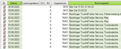

in der MAndantenübersicht kann ich nach zwei Spalten sortieren -> Name und dann Ort indem ich die zweite Spalte mit gedrückter SHIFT-Taste anklicke.
Geht das im Kontoblatt auch? Habe ich nicht hinbekommen 🙈
EDIT:
Ich möchte, dass er mir nach dem Buchungstext sortiert und dann das Datum aufsteigend.
Kategorie angepasst von @Kristina_Nering
199 Mal angesehen
Dann müssten Sie die Datumsspalte noch einmal anklicken. Aktuell wird nach dieser absteigend sortiert.
🔻= Sortierung absteigend
🔺= Sortierung aufsteigend
176 Mal angesehen
M. E. ist zuerst die Spalte solo anzuklicken, die das erste Sortierkriterium darstellen soll. Danach mit gedrückter SHIFT Taste die Spalte mit dem 2. Kriterium. Die Sortierrichtung dann durch 2. Klick mit gedrückter SHIFT Taste einstellen.
Zumindest reagiert das Fibu Konto so. Es verwirrt mich aber gerade, dass der Screenshot ein Fibu Konto darstellt und in der Überschrift EO comfort steht.
