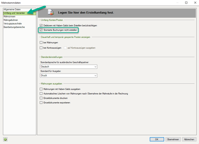

Lösung für die Mahnvorschläge/Mahnungen:
Öffnen Sie im Arbeitsblatt Mahnwesen die Mahnstammdaten (oder: Stammdaten | Debitoren | Mahnstammdaten):
Wählen Sie in der linken Übersicht die Kategorie Umfang und Varianten, setzen den Haken im Kontrollkästchen Stornierte Buchungen nicht erstellen und verlassen das Programmfenster mit der Schaltfläche OK.
Löschen Sie eventuell vorhandene bearbeitbare Mahnvorschläge und erstellen die Mahnvorschläge erneut. Der Mahnposten wird wie gewohnt einzeilig dargestellt.

Ihre Lösung in den Mahnstammdaten das Häkchen "stornierte Rechnungen nicht erstellen"
war erfolgreich. Besten Dank für den Hinweis.
