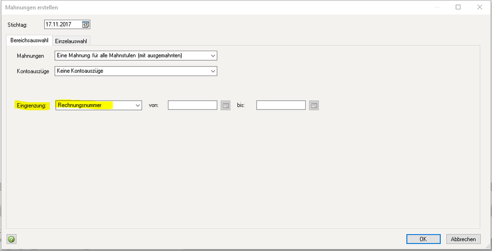

Liebe Kollegen,
ich habe folgendes Problem:
Meine Firma hat unterschiedliche Rechnungsnummernkreise (insgesamt 12 verschiedene Arten von Rechnungsnummern). Wenn ich Mahnungen erstelle, kann ich Verschiedenes eingrenzen, aber ich habe nicht die Möglichkeit nach einem Rechnungsdatum einzugrenzen. Das ist allerdings das, was ich machen möchte.
Beispiel:
Ich möchte heute alle fälligen Rechnungen zum 30.09.2017 mahnen und nicht mühsam alle danach datierten Rechnungen manuell rausnehmen. Die vorgeschlagenen Eingrenzungen kommen für mich nicht in Betracht, da ich nicht nach Rechnungsnummern eingrenzen kann. Sehe ich das richtig? Hat jemand eine Lösung oder Vorschlag für mich?
Schon mal vielen Dank für eventuelle Lösungen.
U. Paggel

Hallo Herr Paggel,
die Mahnvorschläge werden immer anhand des Fälligkeitsdatums einer Rechnung ("eines Postens") ermittelt. Das Rechnungsdatum ist hierbei unerheblich (auch wenn es eventuell als Grundlage für die Fälligkeitsermittlung dient).
Das Schema für eine erste Mahnung einer Rechnung erfolgt so:
Fälligkeitsdatum der Rechnung + Mahnfrist 1 >= Stichtag = Mahnung
Sofern bei Ihren Rechnungen die gleiche Fälligkeit vorliegt, müssten Sie das also über den Stichtag abbilden.
Christian Wielgoß

Werte Herr Paggel,
wie meine Mitdiskutanten bereits gesagt haben, kann man im Mahnwesen keine Sortierung nach Beleg-/Rechnungsdatum voreinstellen. Wenn Sie allerdings Ihre Rechnungen fortlaufend nummerieren - Sie sprechen ja von mehreren Nummernkreisen - dann sollten Sie vielleicht auch mit der Rechnungsnummer weiterkommen.
Die kann man nämlich als Abgrenzugskriterium nutzen.
H. Heitschmidt
