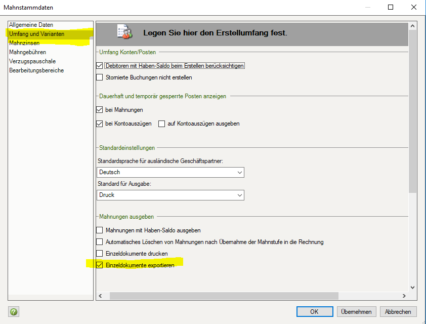

Hallo Frau Mayr, hallo Herr Eberhardt,
beim Ausgabeziel PDF-Export können auch Einzel-Dateien produziert werden. Dies legen Sie in den Mahnstammdaten fest:
Christian Wielgoß
Nachricht 10 von 11
1219 Mal angesehen
Danke für die Info letztlich für Frau Mayr,
habe ich mir bei meiner 2. Antwort fast gedacht dass es hierfür von der Logik Einstellungen geben muss, aber nicht mehr nachgesehen.
cmayr
Nachricht 11 von 11
1219 Mal angesehen
Wunderbar - Vielen Dank!
