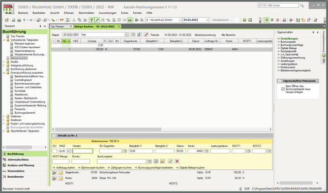

Und ist es außerdem möglich, dass mir dieses Feld "Auftragsnummer" in der Buchungszeile angezeigt wird ohne, dass man es ständig bei jeder Buchung öffnen muss?

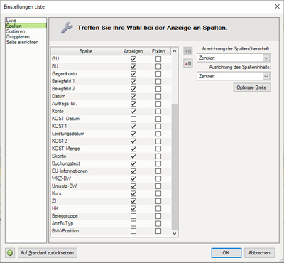

Im Belege buchen können Sie sich im geöffneten Buchungsstapel über "Einstellungen Liste" die Spalte "Auftragsnummer" anzeigen lassen.

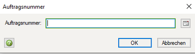

Jedoch bedarf es immer einer separaten Eingabe im Feld Auftragsnummer, welches über das Gegenkonto (klick rechte Maus) aufgerufen wird.
