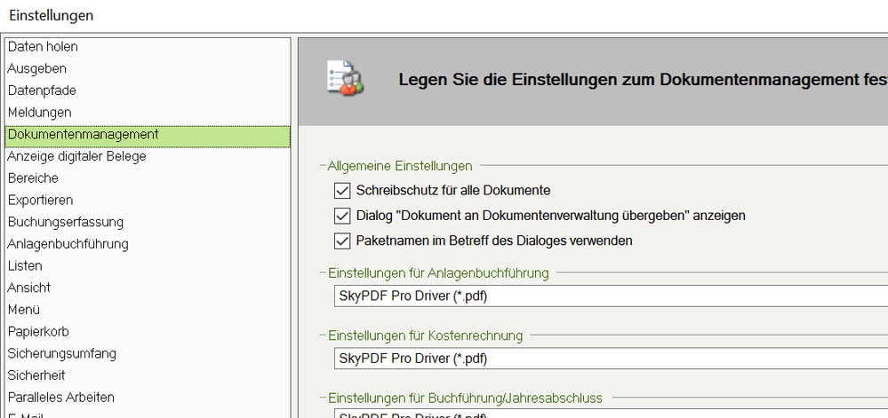

"Für jedes Dokument möchte DATEV eine Bestätigung wo und mit welchen Daten es abgelegt werden soll.
Kann man dies nicht automatisieren?"
Diese Abfrage wird in den DATEV-Programmen meist durch Wegnahme des Hakens unterbunden:
Vielleicht finden Sie das auch im Kontext der Mahnausgabe unter Rewe/Extras/Einstellungen:

Hallo Herr Dostal,
vielen Dank für den Tipp.
Werde es mit dem nächsten Mahnlauf ausprobieren.

Hallo Herr Dostal,
super es hat funktioniert.
@DATEV: Bitte dringend umsetzen, dass bei der Ablage das Mahndatum auch als Dokumentendatum gesetzt wird. Aktuell wird bei der Ablage das Feld leer gelassen. DANKE
