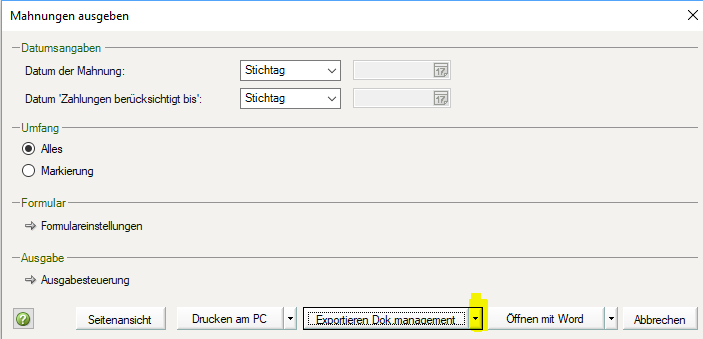

Hallo Herr Wielgoß,
da konnte ich die Mahnungen aber unter der Kanzlei-Md-Nr in der DokAblage ablegen und dann dort unter Eigenschaften einen anderen Mandanten auswählen. Das würde zumindest funktionieren.
Ich habe aber noch keine Einstellung gefunden, wie ich das Mahnschreiben überhaupt in die Dok-Ablage bekomme. Vermutlich ist das wieder irgendwo versteckt.

Hallo Herr Günther,
wählen Sie dazu den Ausgabeweg (mit dem Dreieck) aus:
Bitte kontrollieren Sie, ob in den Mahnstammdaten der Export einzelner Mahnungen aktiviert ist:
Ob bei der Übergabe an die Dokumentenablage das Dialogfenster mit den Dokumenteigenschaften aufgeht oder die Ausgabe im Hintergrund erfolgt, richtet sich nach den Einstellungen im Rechnungswesen-Programm (Extras | Einstellungen... | Dokumentenmanagement).
