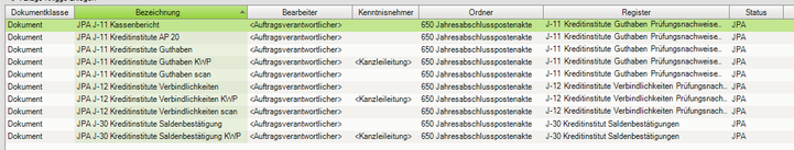

Wir haben z. B. für die Jahresabschlusserstellung und im WP-Bereich nur einen gemeinsamen Ordner und Fächer mit z. B. bei den liquiden Mitteln folgenden Knigge:

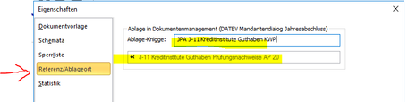

1. In den Einstellungen der Dokumentenvorlage in Abschlussprüfung (Bilanzbericht):
2. In der Dokumentenvorlage in der konkreten Prüfungsfeststellung
Wir haben z. B. im Postenarbeitspapier zu den liquiden Mitteln drei Fragen an den Mandanten:
Oben seht Ihr die Einstellungen (rechte Maustaste Prüfungsfrage bearbeiten / Verweis), dass alle Dokumente, die der Mandant zu dieser Frage hinzufügt, mit dem Knigge "JPA A-11 Kassenbericht" in der DMS gespeichert wird.
Bei den Fragen darunter ist es ähnlich. Die Guthaben würden mit dem Knigge "JPA J-11 Kreditinstitute Guthaben KWP" und die Verbindlichkeiten (dritte Frage) mit "JPA J-12 Kreditinstitute Verbindlichkeiten KWP" in der DMS gespeichert.

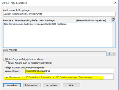

3. Während der Erfassung der konkreten Frage im MaDi:
Die nach obigen Vorgehen hinterlegen Knigge könnt Ihr aber bei einer konkreten Frage immer noch abändern und wenn Ihr z. B. konkret nach einem Darlehensvertrag fragt, den für den Vertrag sinnvollen Knigge hinterlegen.
