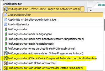

2. Neue Filter
Die beiden Filter:
  • alle Online-Antworten der letzten 48 Stunden
  • Offen Online-Fragen mit Antworten und pbc-Prüfzeichen
hilft deutlich in einem großen Arbeitspapier die MaDi Fragen/Antworten schnell zu finden:

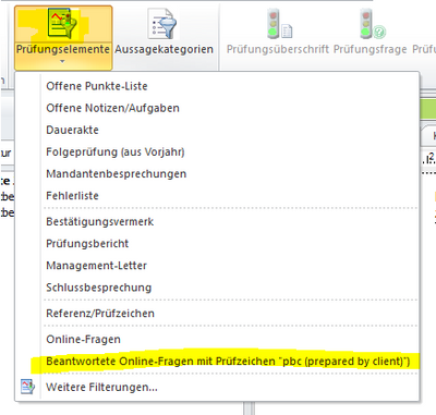

4. Filter im Menüpunkt "Prüfelemente filtern" (Auditminer)
Es gibt nun einen Standardfilter für die Fragen mit Antworten, bei denen bei uns aber noch etwas offen ist:
