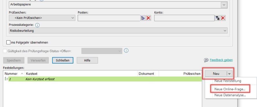

Zur Zeit können wir eine Online-Frage nur über den Stift in der Symbolleiste oder über den runden Kreis neben der Prüfungsfrage stellen. Dabei kopiert das Programm immer als Frage die Prüfungsfrage in die Online-Frage für den Mandantendialog (passt somit nicht immer). Eine Unterscheidung zwischen Prüfungsfragen (es wird nichts in die Online-Frage kopiert) und Online-Fragen (Musterfrage wird in die Online-Frage kopiert) ist in den Dokumentenvorlagen so nicht erkennbar (keine Checkbox).
Auch kann ich je Prüfungsfrage immer nur eine Online-Frage stellen und muss diese dann zuerst senden, um dann die nächste Online-Frage zur gleichen Prüfungsfrage stellen zu können.
Besser und deutlich einfacher würden wir es finden, wenn es neben dem Stift in der Symbolleiste, möglich wäre durch einen Button in einer Prüfungsfeststellung:
die Prüfungsfrage in eine Online-Frage umzuwandeln.
Über einen zweiten Button oder etwas ähnliches müsste dann der Knigge und somit der Ablageort in der DMS zu pflegen sein.
Wir hätten dann Prüfungsfragen (StB/WP an Prüfungsteam bzw. die Prüfer/Ersteller in der Kanzlei) und Online-Fragen (Fragen an den Mandanten) mit allen Optionen in einer Eingabemaske! Noch schöner wäre es, wenn die Unterscheidung auch evtl. durch ein Wechsel der Farbe der Eingabemaske auf den Unterschied hinweisen würde.
Was würden wir uns hier konkret wünschen: Button zum Umwandeln einer Prüfungsfeststellung zu einer Online-Frage

mit der Auslieferung 17.0C (ab 15.6. verfügbar) bzw. mit der Freigabe-Auslieferung 17.0 (ab 10.08. verfügbar) wurde der Verbesserungsvorschlag "...durch einen Button in einer Prüfungsfeststellung eine neue Online-Frage zu erfassen" umgesetzt. Die folgende Abbildung zeigt die Möglichkeit in der Prüfungsfeststellung zu einer Prüfungsfrage eine Online-Frage neu zu erfassen:
Viele Grüße Frank Fischer
