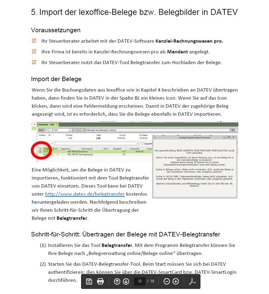

ich versuche gerade die Lexoffice Belegdaten in Unternehmen Online hochzuladen um eine Verbindung von den Buchungssätzen mit den Belegbildern herzustellen.
Ich nutzte DATEV Belegtransfer 3.5 und habe den Haken bei XML-Schnittstelle gesetzt.
Es scheint aber keine Verbindung von KaRewe zum Beleg hergestellt worden zu sein.
Gibt es weitere Einstellungen, die vorgenommen werden müssen?
Den Bearbeitungstyp habe ich von Standard auf Erweitert gesetzt.
Die Belege werden als unbearbeitet angezeigt.
Die BelegIDs können nicht gefunden werden.(nur durch Suche über Dateiname)

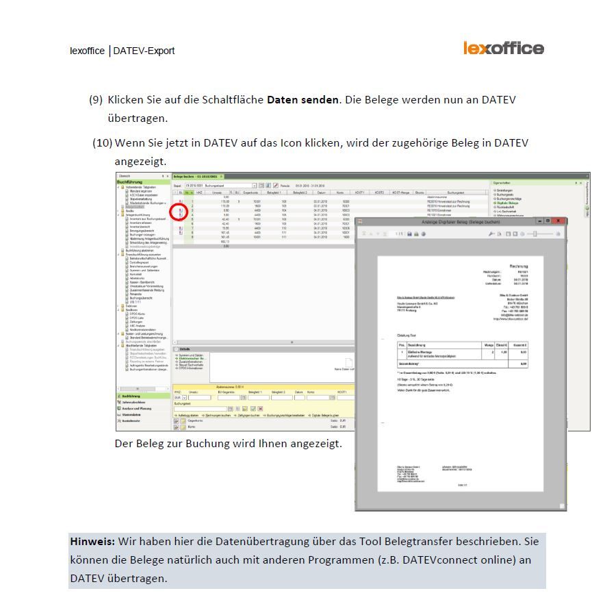

Mit dem Buchungsstapel wird bereits eine Verbindung zu einem Beleg mitgeliefert.
Die heruntergeladenen Belege enthalten eine dokument.XML-Datei.
Wieso sollte es trotzdem nicht funktionieren?

es müsste mit DATEV connect online funktionieren, als auch mit dem Belegtransfer.

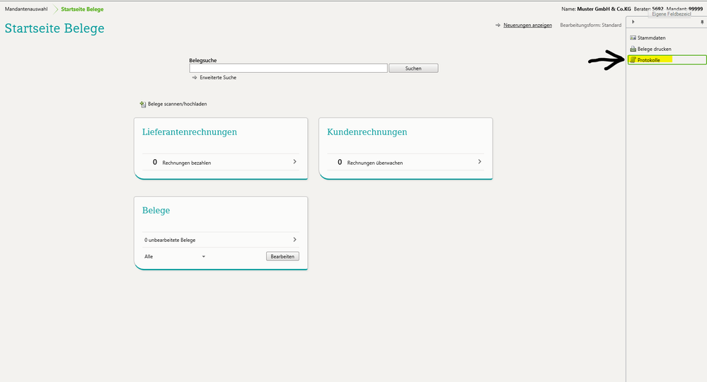

Wenn die Dokumente und die entsprechende XML-Datei mit den Zuordnungen zur Belegnummer hochgeladen wird, findet über den Upload über Belegtransfer mit ohne Belegtyp die entsprechende Zuordnung statt. Prüfen Sie bitte ob, die Dateinamen der Upload-Dokumente auch eindeutig in der XML-Datei wiederzufinden sind. Evtl. gibt es auch ein Protokoll zum Import, welches Gewissheit schafft, an was es scheitert. Das Protokoll können Sie wie folgt abfragen:

Im Importprotokoll wird die XML-Datei mit Status Import Rotes X gekennzeichnet.
Erläuterung: "es waren keine Belege für die Übernahme vorhanden! "
Die Datei konnte wohl nicht hochgeladen werden.

Da die XML-Datei nicht verarbeitet werden kann, vergibt UO eine neue BelegID. Deshalb funktioniert es nicht.

ich vermute bei dieser Fehlermeldung, dass die Belege und die XML-Datei separat hochgeladen werden.
Damit der Upload der Belege und die Verknüpfung mit den Buchungen stattfinden kann, müssen alle Belege und die XML-Datei zu einem ZIP-Archiv zusammengefasst werden und wie oben beschrieben über den Belegtransfer hochgeladen werden.
Außerdem wäre möglich, dass die XML-Datei(Index-Datei) fehlerhaft ist. Diese muss sämtliche Belege mit Dateinamen enthalten und diese Dateien einer Beleg-ID zuordnen. Die Beleg-ID muss identisch sein, mit der aus dem importierten Stapeln.
Falls keiner der Wege zum Erfolg führt, bitte ich Sie nochmals im Importprotokoll nachzusehen.
