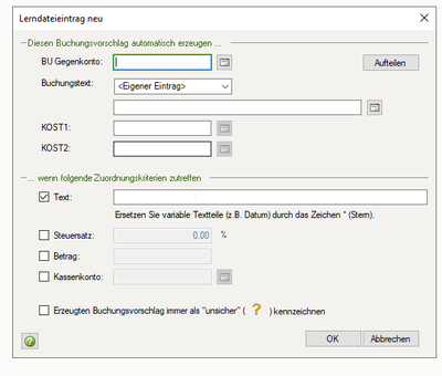

Da ich die Bankkontoumsätze nun über das RZ abrufe, sind alle meine Lerndatei-Einträge natürlich unter "Kasse" erfasst und nicht unter "Bank". Gibt es eine Möglichkeit die gespeicherten Lerndateien zu übertragen ? Ich habe es bereits mit einem Export versucht und auch auch im Netz dazu nichts finden können.

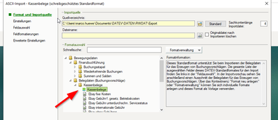

Wurden die Daten bisher über diesen Punkt "Belegdaten - Kassenbelege" eingespielt?
Dann sieht es m.E. schlecht aus mit den Lerndateien, da die Kasse hier
nach einer ganz anderen Logik arbeitet als im Bereich "Bank"

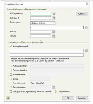

Bedeutet konkret: Die Lerndateien müssen neu erfasst werden. Dabei stehen im Bereich der Bank aber mehr Felder und Varianten zur Verfügung.

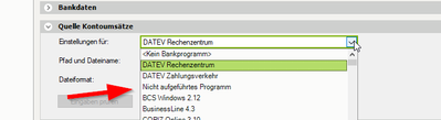

Tipp: Bankumsätze lassen sich - wenn das Format passt bzw. angepasst wurde - auch aus Excel/CSV-Dateien "wie RZ-Bankinfo" buchen:
Hier über "nicht aufgeführtes Programm".
Details: Formatbeschreibung ASCII-Weiterverarbeitungsdatei - DATEV Hilfe-Center
