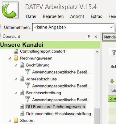

ich habe Ordnungsbegriffe bei einem Bestand umgespeichert und wollte die Leistung wieder dem zentralen Mandanten zuordnen, damit diese in der Mandantenübersicht dargestellt wird.
Nur verhindert mich die Leistung DÜ Formulare Rechnungswesen, welche noch mit altem Ordnungsbegriff irgendwo schlummern. (siehe Fehlermeldung)
Basisfunktionen funktioniert nicht, da DÜ Formulare Rechnungswesen in der Mandantenübersicht nicht angezeigt werden...

Einmal in der Geschäftsfeldübersicht nachschauen. Wenn die Leistung in der Leistungsübersicht fehlt, ist sie nicht mit einer ZMSD verknüpft. Dann erscheint sie nur hier:
Dort sollten dann auch die Basisfunktionen zum Löschen nutzbar sein.

Jedoch ist der Mandant in dieser Geschäftsfeldübersicht nicht aufgelistet....
Filter habe ich schon überprüft und einen eigenen angelegt... Dort einfach nicht auffindbar 😞

Sin da eventuell Vorbelegungen vorhanden, die ausgeblendet sind?
Vorbelegungen für Leistungen - DATEV Hilfe-Center

Muss daran gelegen haben.
Bin in Stammdaten -> Aufträge/Leistungen -> Vorbelegungen anzeigen -> Rechnungswesen
und da konnte ich dann per Basisfunktion die Leistung löschen.
Danke dir!
