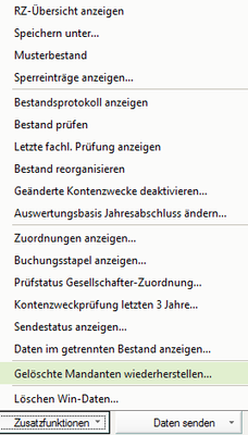

Nur mal zum Verproben: mal in den Bestandsdiensten Rechnungswesen unter den gelöschten Beständen geschaut?
Könnte mir durchaus vorstellen, dass es hier möglicherweise noch zicken könnte. DATEV-Logik...

ist bei den gelöschten dabei...Die Sachen wurden 2018 gelöscht. Kann man die trotzdem einfach so wiederherstellen? Oder wie kann ich das Problem jetzt lösen das die gelöschten Daten immer noch mit dem Mandanten verknüpft sind, sodass ich die neue Buchhaltung/JA nicht dem Mandanten zuordnen kann.
Das ist ja Sinn des Papierkorbs 😇. Try & Error. Was soll da groß schief gehen? 😊

@metalposaunist  hätte nicht gedacht das ich einfach gelöschte Daten so einfach und ohne was zu bezahlen wiederherstellen kann!
@nadimb  vielen Dank für den Tipp!
Hat alles tadellos funktioniert. Daten wiederhergestellt und dezentralisiert. Danach konnte ich die richtige Buchhaltung hinzufügen. Sieht jetzt alles tacko aus!
