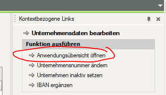

Schwubs habe ich mein Problem verschriftlicht, habe ich die Lösung selber gefunden. 😂
Hier für jemanden, der ein ähnliches Problem hat.
-> Über die "Anwendungsübersicht" konnte ich die fehlerhafte Zeile einfach löschen. 😁
