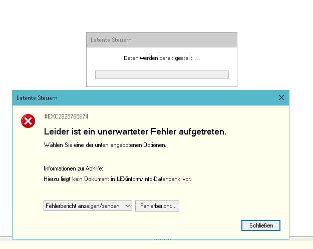

Bei der Bereitstellung der Buchungssätze 2017 der latenten Steuern:
(In den Arbeitspapieren des Vorjahres steht bereits der Hinweis: "Latente Steuern defekt")
Frage. Lokaler Defekt oder muß DATEV reparieren?

Leider besteht das Probem auch nach den letzten Updates.
Hier die Komplett- Meldung für Analysezwecke (Hotline zur Zeit offline)

Bernhard_Frauenknecht
303 Mal angesehen
Hallo Herr Kolberg,
eine Lösung zur Behebung der EXC-Meldung könnte eine Reparaturinstallation der Datendrehscheibe V. 3.2 sein. Sollte das Problem dadurch nicht behoben sein, ist es erforderlich, dass Sie sich an den Anwenderservice Jahresabschluss wenden.
