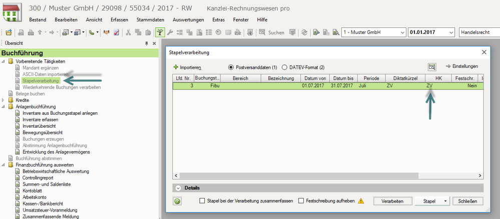

ich brauche Eure Hilfe:
wir ziehen hunderte von Rechnungen per Lastschrift ein. Es wurde ein Transitkonto zur Auszifferung der Opos angelegt. Bei Erstellung der Lastschriften wurde ein Auszifferungsdatum (Ausführungsdatum) eingegeben.
Nun habe ich die Gutschrift der Lastschrift-Einzüge in einer Summe auf dem Kontoauszug. Wie wird jetzt der Opos-Ausgleich gemacht? Gibt es irgendwo einen Zahlungsverkehr-Stapel, den ich bearbeiten, also verbuchen muss? Automatisch wurde es nicht verbucht, alle Rechnungen sind in der Buchhaltung noch offen.
Vielen Dank im Voraus!
Biorth

Hallo Frau Orth,
sofern bei der Übergabe der Lastschriften aus dem Zahlungsvorschlag an den Zahlungsverkehr Ausgleichsbuchungen erzeugt wurden, stehen diese in der Stapelverarbeitung zur Übernahme bereit (Kennzeichen ZV).
Christian Wielgoß
