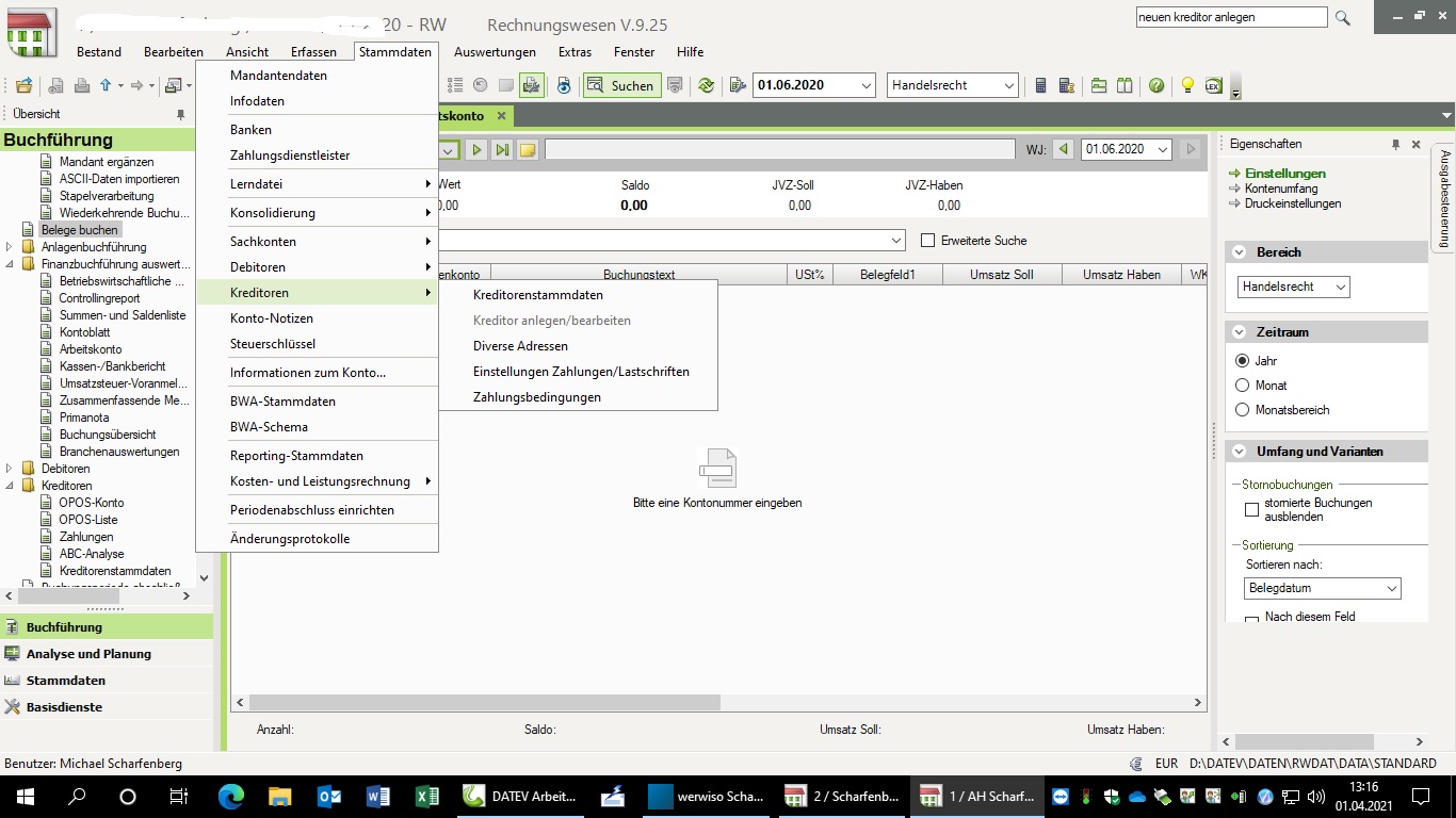

Sreenshot
Anlegen ist nicht anzuklicken

Unten ist ein 2. ReWe Fenster offen. Kann es sein, dass hier der selbe Mandant geöffnet ist und deswegen eine Sperre entsteht?
MichaelKK
Nachricht 18 von 25
738 Mal angesehen
gut beobachtet, aber der 2. Mandat ist eine andere Firma. Hat also damit nichts zu tun. Danke dennoch für den Hinweis und dem guten Versuch

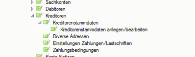

Hallo, ich bin jetzt in meiner Rechteverwaltung. Es wird mir aber nichts zu Kreditoren und Debitoren wie auf ihrem Foto angeboten
MichaelKK
Nachricht 20 von 25
712 Mal angesehen
Hab es gefunden, ich habe alle Rechte. Und nun ???
